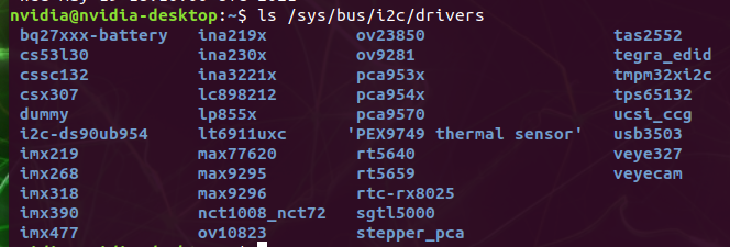

          npcdna @veye_xumm last edited by
          相机驱动装的是cssc132
          操作步骤:
          1.nvidia_sdk刷机
          2.下载了你们git仓库,拷贝到sd卡上,在tx2解压这个
          nvidia_jetson_veye_bsp/kernel_image/Image_l4t_r32.5_veyecam.tar.gz,cd到这个目录下,
          sudo cp Image /boot/Image -f
          把里面的Image拷到tx2的/boot/Image中,
          然后把拷贝nvidia_jetson_veye_bsp/TX2/JetPack_4.5.1_Linux_JETSON_TX2/dts dtb/CS-MIPI-SC132/tegra186-quill-p3310-1000-c03-00-base.dtb到PC的nvidia/nvidia_sdk/JetPack_4.5.1_Linux_JETSON_TX2/Linux_for_Tegra/kernel/dtb中,
          然后tx2进入recover模式,
          在pc的nvidia/nvidia_sdk/JetPack_4.5.1_Linux_JETSON_TX2/Linux_for_Tegra目录下运行
          sudo ./flash.sh jetson-tx2 mmcblk0p1,烧写成功检查如下:
          检查image

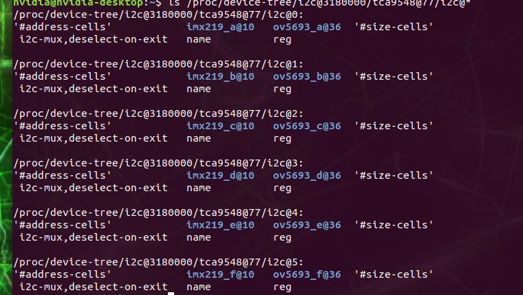

          检查dtb
          好像dtb就没有设备

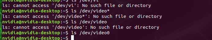

          检查video0,没有东西
          检查cssc132没有!!!!

              @veye_xumm 是我评论写错了。实际用的时候是烧写dtb的命令,不是整体烧写,而且烧写时我发现烧写完成后dtb文件夹中tegra186-quill-p3310-1000-c03-00-base.dtb.rec这个文件会被改变权限
                npcdna @npcdna last edited by
                @npcdna 而且替换时对比源文件374.5kb缩小到286.3kb,烧写的dtb文件夹中还有一个原本的dtb文件备份tegra186-quill-p3310-1000-c03-00-base.dtb.rec
