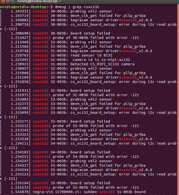

      tx2检查cssc132,no error

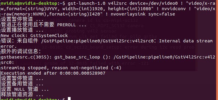

      但是使用这个命令,error
      gst-launch-1.0 v4l2src device=/dev/video0 ! "video/x-raw,format=(string)UYVY, width=(int)1920, height=(int)1080" ! nvvidconv ! "video/x-raw(memory:NVMM),format=(string)I420" ! nvoverlaysink sync=false

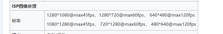

        你好,请在gstreamer命令中输入正确的匹配分辨率帧率格式。 132不支持1080p的。

          @veye_xumm 格式用多少分辨率,我基本都试过发现都不行

            http://wiki.veye.cc/index.php/CS-MIPI-SC132_Data_Sheet/zh
