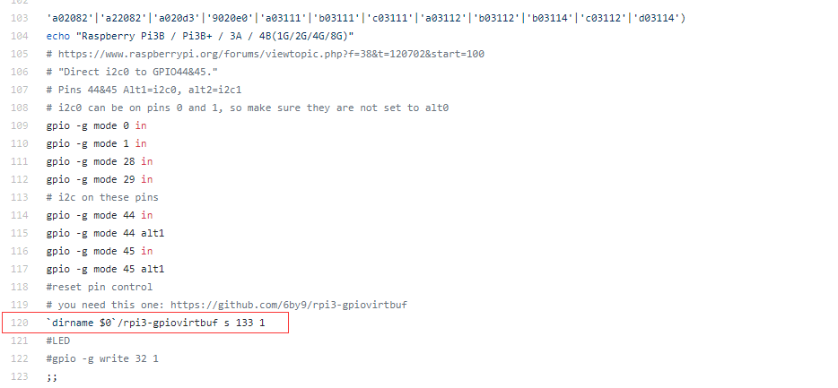

                eledog @veye_xumm last edited by eledog
                @veye_xumm 打印的结果跟你一样。出来下图,网卡就down了。
                  veye_xumm @eledog last edited by
                  @eledog
                  这个脚本主要就是配置了几个引脚的状态。
                  现象上看,是控制这几个引脚,影响了直接影响了网络。但是很奇怪你那边板子跟我一样的,不知为何会出现问题。
                  请注掉这一行试一下。
                  纯属我的猜测。帮忙验证下思路。
                  E 1 Reply Last reply Reply Quote 0

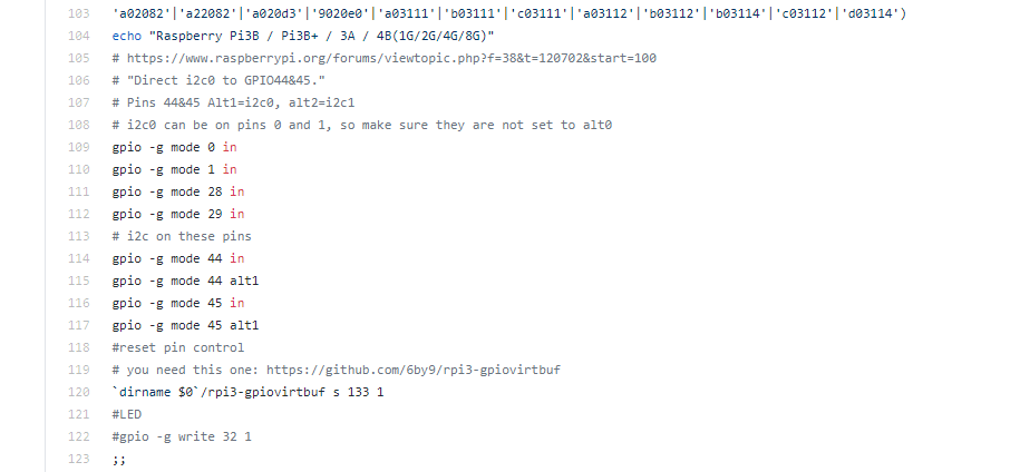

                    @veye_xumm 还是不行。
                      @eledog
                      我们装了一个你用的lite版本,运行是没有问题的。
                      你用的硬件是4GB版本,我们的是2GB版本。
                      我这没法重现的情况下,你可以尝试103-123行进行逐行注释来找一下原因。
