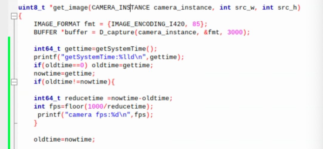

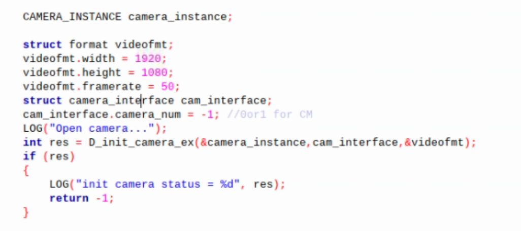

      想问一下,这个videofmt默认是19201080的,咱都不做,我计算了一下,大概在树莓派上是16帧左右,后来改成640320,帧率就达到30了,但是显示出来的只有一小块图,请问如何能在相机init_camera输出的时侯就设置好小一点,然后提高帧率呢?一放大帧率就下降,放小就看不完整。

            @luchec 这个型号只有1080p一个分辨率。帧率也只有25和30两种。另外就是D_capture这个接口,实际是从码流中取出一帧,整个逻辑要初始化接收通道,取出一帧,关闭。那么启动此函数的时刻正在传输的那一帧是会丢了的。
            你可以用D_start_video_stream函数来注册回调,然后每一帧都会收到回调。帧率就可以上来了。当然,你要处理的够快。
            CS-MIPI-IMX307支持多种分辨率,包括720p@60 (crop也就是裁剪模式)
