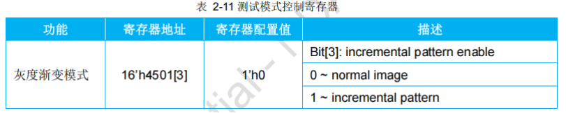

        我用传感器测试图寄存器进行验证,使用内置命令testimg返回正确结果,但使用snsreg直接操作传感器寄存器却失败,结果如下:
        SC535传感器数据表内容:
        试了其他的寄存器,全都返回0xFFFF。
