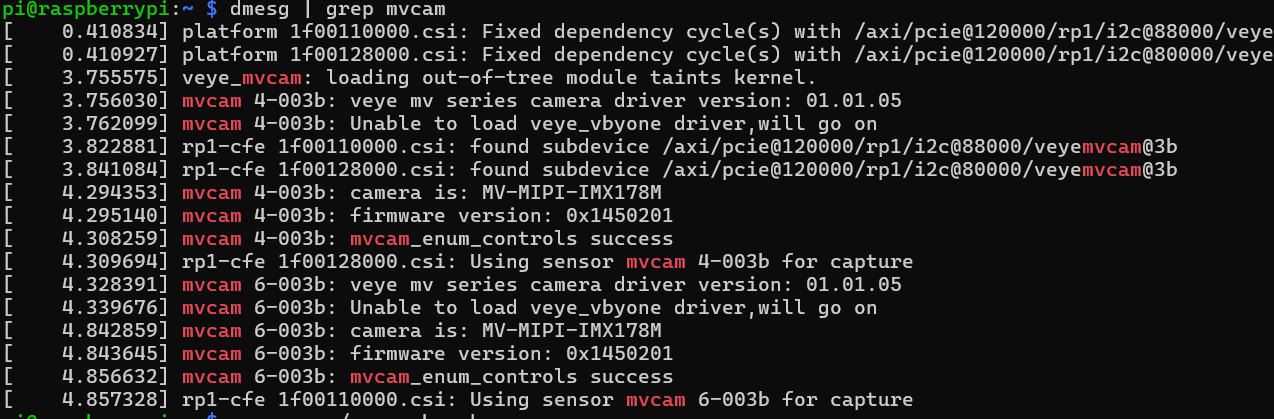

      我的手里有一块raspberry5 给他安装了版本v6.6.31+rpt-rpi2712 的系统;
      两个imx178m的漂亮镜头。
      在安装过程中 有如下错误
      ①这个表示我驱动已经安装成功了吧,但是veye_vbyone不能用 是不是可以忽视往下进行?61296d1c-050e-4e20-9cfc-ed9a8eecc51c-image.png

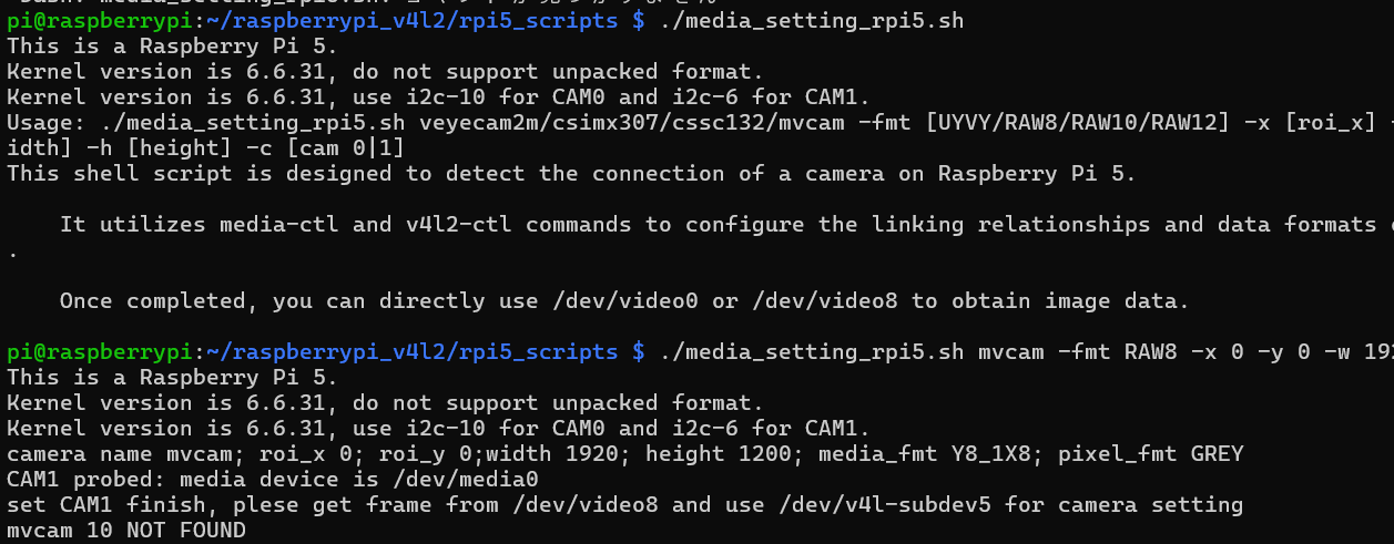

      ②在这个地方已经报错了 找不到这mvcam 10 这时候 是出了什么问题啊 然后 vlc也看不到画面qtv4l2也看不到画面f5bbf80e-8f5b-4542-a607-8c804091c4ec-image.png
      大神帮帮孩子,能不能帮孩子看到画面。。
        veye_xumm @nian last edited by
        @nian
        @nian said in 有一些错误 ,大神们 请指教啊raspi5 +imx78:
        是的。
        请更新一下最新的github上的media_setting_rpi5.sh,应该就可以解决你现在的问题。
          nian @veye_xumm last edited by
          @veye_xumm 谢谢 帅哥大神 我成功打开画面了 !!!
