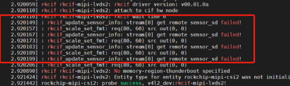

      模块上电后,查看触发模式是流模式,配置imgacq为1后,读取图片阻塞不动一直读取不到图片,用示波器测量lane clk pin无信号。

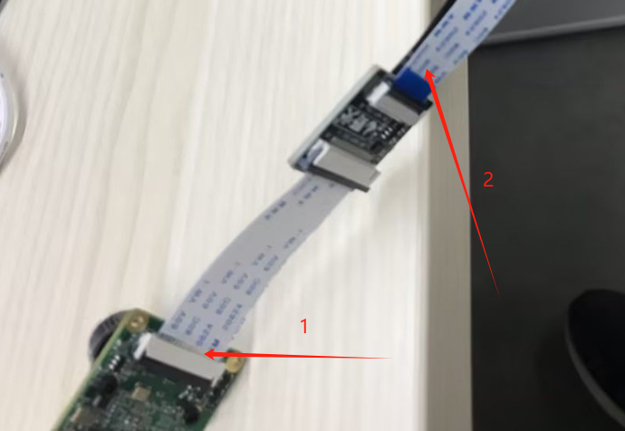

          硬件接口如下:

            veye_xumm @jihua last edited by
            @jihua 按照我们之前在飞凌板子上的经验,你第一个帖子上的错误提示无关的。
            dts和原理图的对应关系的问题,你用的那个板子上有没有自带的支持的sensor?可作为参考。或者把之前系统自带的dts发个我对比看看。
            一个终端取图,另一个终端运行一下dmesg,看看报什么错误吗?
              jihua @veye_xumm last edited by
              取图时的信息和dmesg信息如下:

                  硬件是有转接板的,量过了线序是对应的上的:
                  e879d659-7b46-4beb-96cd-039196f1506c-e764d81e-9d1c-4ba5-b1ca-151e0dcfba18.jpg [图片]
                    @jihua
                    1处排线插歪了。
                    2处的排线没有用处建议去掉,保证mipi信号的质量。

                            按照1.5G配置是没问题的,我们在多个rk3588上面都调通的。
                            你用的排线是多长的?可否拍个照片我看看。
                              排线长度有26厘米长
                              d573eebf-ed60-4955-872c-b7609ef8ecc0-ad04fd8f-6c28-4da6-a785-2304d7f0e416.jpg [图片]
                                @jihua 线长也没有很夸张。你测测摄像头这端,入口地方的3.3V供电,实际电压是多少?
                                      获取一张图片报错
                                        @jihua 我们在rk平台没有遇到过这个问题。看ecc2这个错误提示的话,像是mipi信号劣化了。
