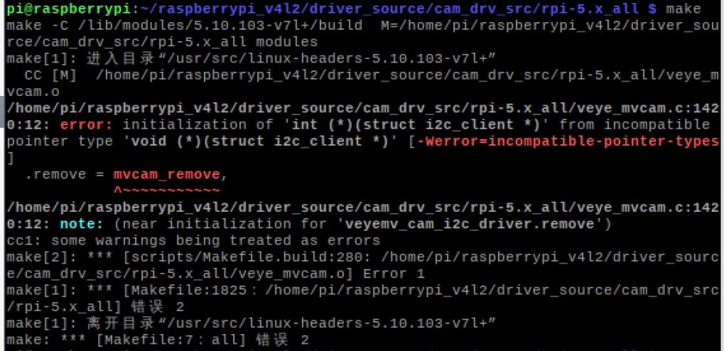

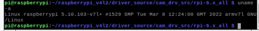

      我用的是VEYE_MIPI_IMX462, 主板是树莓派4B, 内核版本是Linux_5.10, 32位。我的需求是在树莓派4B上从源代码编译raspberrypi_v4l2。可当我进入到源代码的rpi-5.x_all路径下进行指令make时, 报错如下,请帮忙看下是哪里的问题呢?t1.jpg t2.jpg
        veye_xumm @xmy last edited by
        @xmy 你好,你这个版本的remove函数声明跟代码中的不一样。
        请参考下面改一下代码:
        static int mvcam_remove(struct i2c_client *client)
        	struct v4l2_subdev *sd = i2c_get_clientdata(client);
        	struct mvcam *mvcam = to_mvcam(sd);
        	v4l2_async_unregister_subdev(sd);
        	media_entity_cleanup(&sd->entity);
        	mvcam_free_controls(mvcam);
        	mutex_destroy(&mvcam->mutex);
            return 0;
        X 1 Reply Last reply Reply Quote 0
