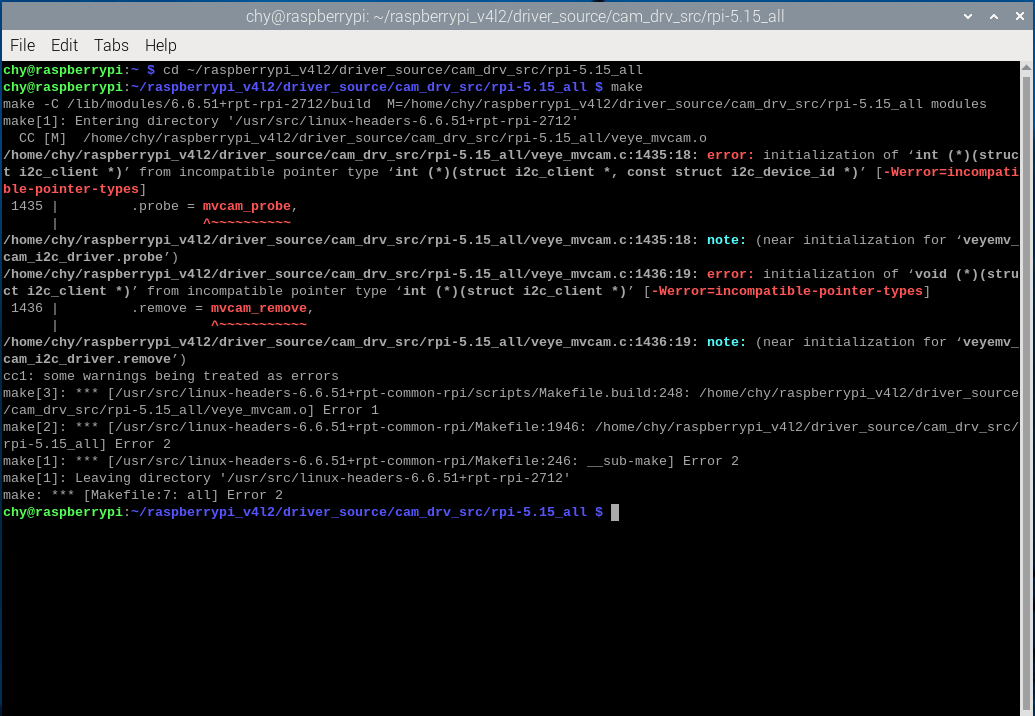

      在树莓派5上配置IMX462M款的相机驱动时出现Common error,按照提示的方式更新系统后系统崩溃
      使用的驱动:
      https://github.com/veyeimaging/raspberrypi_v4l2/tree/main
      树莓派5官方系统32位,按readme执行命令结果如下:
      按照解决方法1更新后,重新启动系统崩溃,无法进入系统。

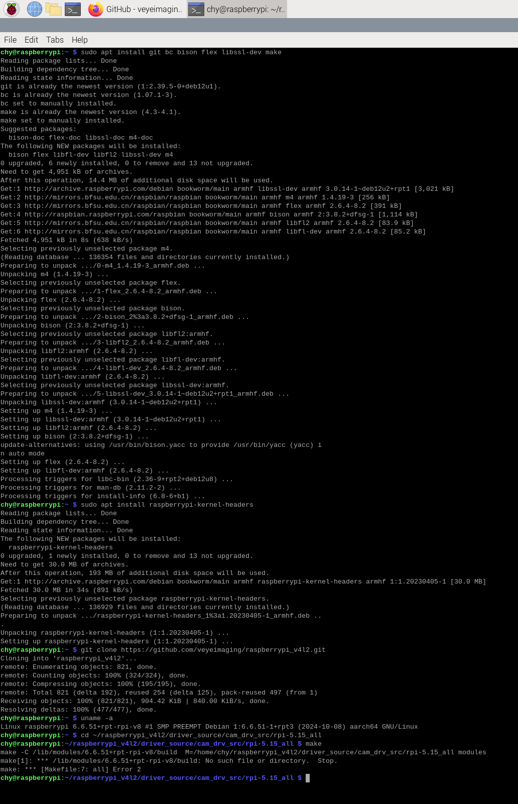

      重新刷新系统,尝试64位系统,出现以下报错:
      同样,按照方法1更新后无法进入系统。

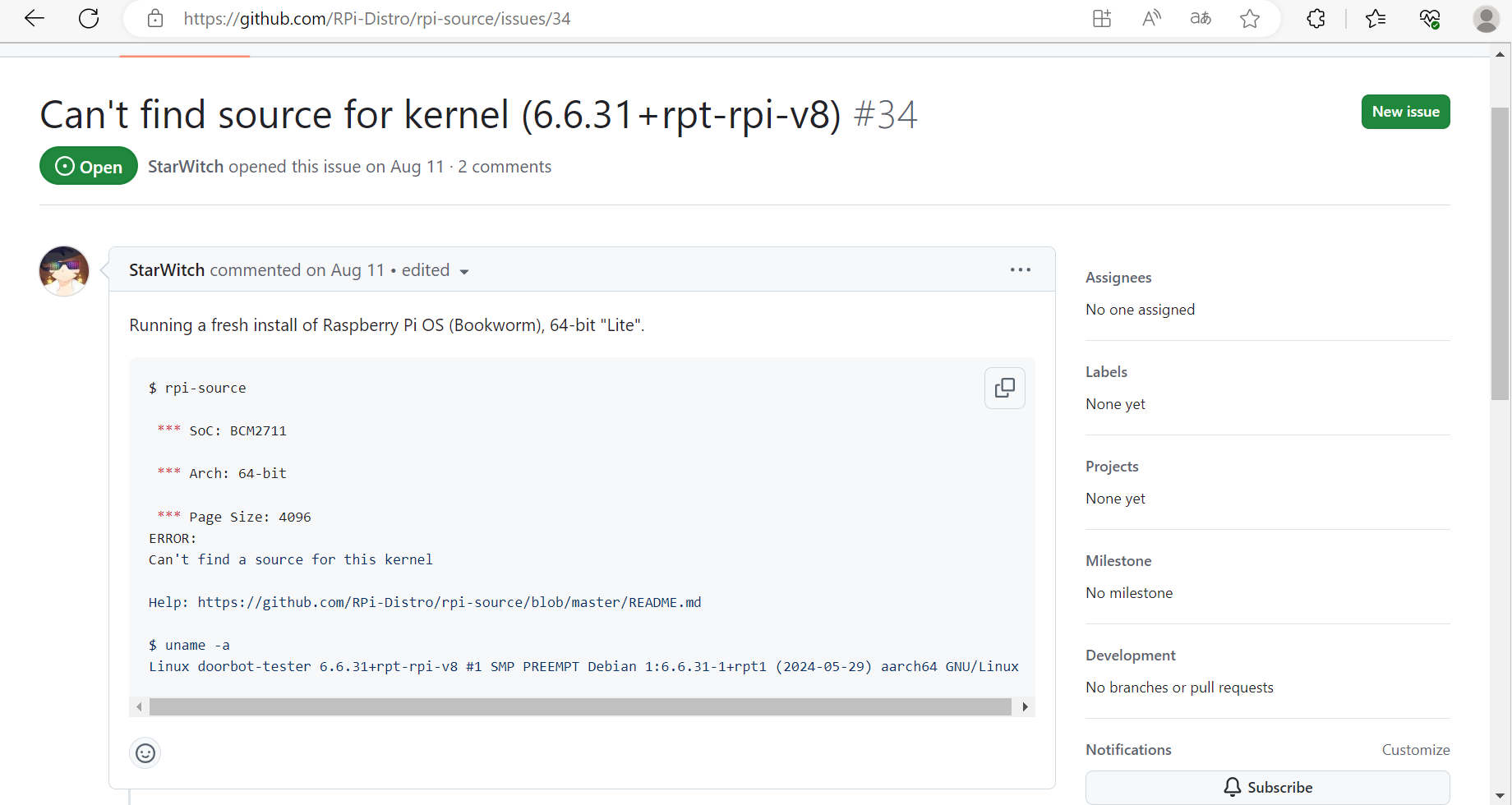

      有尝试解决方法2,出现issue中同样问题:
        veye_xumm @chenhaoyu last edited by
        @chenhaoyu
        你用的系统是6.6版本,应该进入rpi-6.6.y版本进行编译,而不是进入5.15版本目录进行编译。
