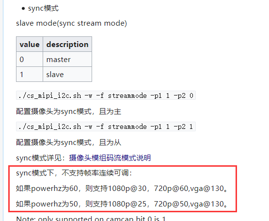

          @veye_xumm imx307用fpdlink连接,我想实现fps为10的同步,但是无论是old videofmt还是new,J4口的摄像头无法修改,J3口可以修改,但是过一会就恢复为30FPS了,请问如何解决
            veye_xumm @wqeeqweqwwccsd last edited by
            @wqeeqweqwwccsd 您好,sync模式暂时不支持帧率连续可调。
            http://wiki.veye.cc/index.php/CS-MIPI-X_i2c/zh#streammode
              wqeeqweqwwccsd @veye_xumm last edited by
              @veye_xumm 我的意思是先把所有相机改为10fps,然后同步,请问这样可行吗?
                @wqeeqweqwwccsd said in 修改FPS问题:
                ,请问这样可行吗?
                不可行,sync模式不支持的。会自动跳回默认帧率。
