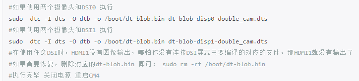

            veye_xumm @CVUser last edited by
            @cvuser
            你好,我们采用CMIO board做底板,已经完成了程序的升级。资料上传了github,手册如下:
            http://wiki.veye.cc/index.php/V4L2_mode_for_Raspberry_Pi/zh#CM4.E7.9A.84.E8.A1.A5.E5.85.85.E8.AF.B4.E6.98.8E
            有一点需要注意,关于pin脚配置,不要使用官方的dt-blob-dualcam.bin,而要使用微雪提供的版本。
            祝顺利~
