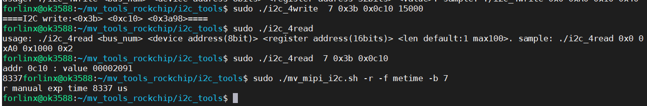

      升级相机固件到c1.08版本,通过寄存器设置曝光值但是读到曝光值是8337us而非15000us??caeb8002-7b3c-416f-bce2-7f0a0bad08c2-image.png

          你好,相机的曝光时间上限收到帧率(fps)的强限制。比如,你现在配置的fps为120,那么最大曝光时间就限制为8337us了。 max_shutter_time=1000000/fps us
          所以,如果你想要超过此限制的曝光时间,需要先把fps配置的低一些。

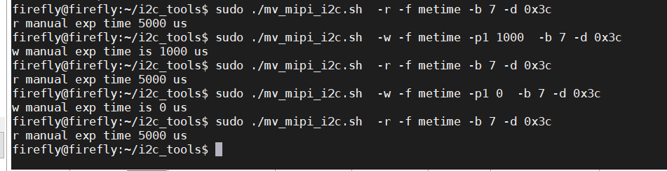

                              @veye_xumm 更换后, 无法修改值,其他版本也不行,是寄存器坏了吗?40a0ef06-3604-44cf-afd3-b879311fc8b0-image.png
                                @lin 寄存器不会坏,你现在是自动曝光模式还是手动曝光模式啊?
                                  lin @veye_xumm last edited by
                                  @veye_xumm 解决了,感谢您的帮助
