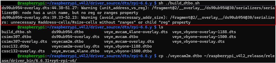

      依照:https://wiki.veye.cc/index.php/Build_drivers_from_source_for_rpi/zh
      自行編譯驅動,出現以下警告
      可以安裝驅動:

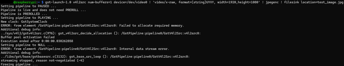

      不過使用:https://wiki.veye.cc/index.php/V4L2_mode_for_Raspberry_Pi 的Gstreamer 範例,會出現錯誤:
      請問如何解決這個問題?謝謝。

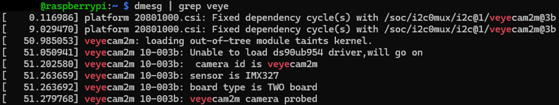

        veye_xumm @leo12757 last edited by
        @leo12757
        驱动编译中的warning不用理会。
        你可以先试试简单预览是否成功,比如用qv4l2,然后试试gstreamer预览。

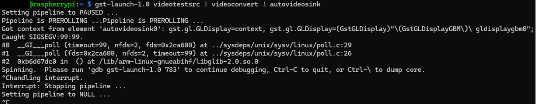

          使用:https://wiki.veye.cc/index.php/V4L2_mode_for_Raspberry_Pi 的Gstreamer測試指令,Gstreamer看起來是正常的(?)。

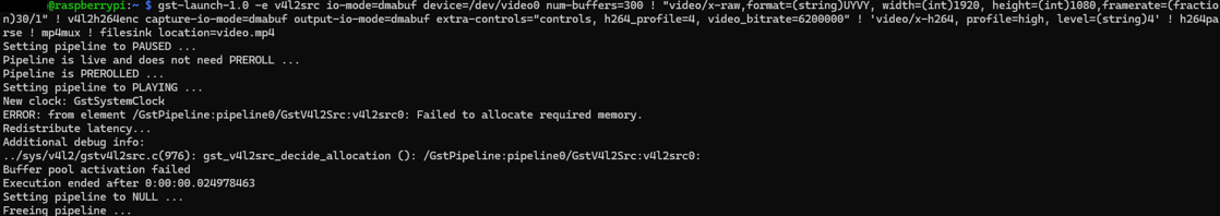

          另外,依照:https://wiki.veye.cc/index.php/V4L2_mode_for_Raspberry_Pi 的拍照和存成mp4檔的範例,也都會失敗:
          拍照:
          mp4:
          麻煩了,謝謝。
            @leo12757 麻烦你先直接用如下命令取一下图看看
            v4l2-ctl --set-fmt-video=width=1920,height=1080,pixelformat=UYVY --stream-mmap --stream-count=10 --stream-to=uyvy-1920x1080_stream.yuv
              leo12757 @veye_xumm last edited by leo12757
              顯示錯誤

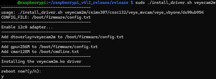

                安裝全新PiOS,更新系統至最新,重新開機有畫面(系統)
                安裝IMX327驅動後沒有畫面顯示,但SSH仍可以登入,
                所以無法測試qv4l2、VLC。
                  @leo12757
                  你好,抱歉这两天比较忙,我给一个大体的思路您可以试一下。
                  install_driver.sh在安装驱动的时候,做了如下两处更改,您可以手动去掉,然后重启系统后再测试一下。
                  1. Add gpu=256M to ${CONFIG_FILE},CONFIG_FILE="/boot/firmware/config.txt" or CONFIG_FILE="/boot/config.txt"
                  2. echo "Add cma=128M to /boot/cmdline.txt "
