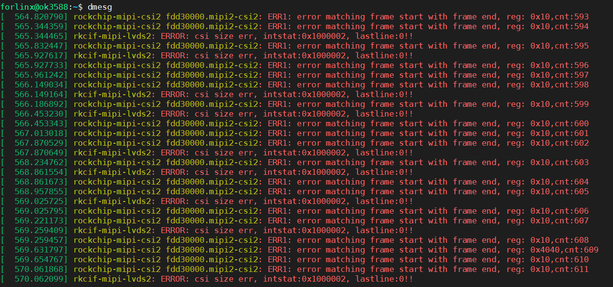

          @veye_xumm RAW-MIPI-AR0234M,在linux上使用的,还有个问题是相机驱动已加载上,也有拓扑图但是用v4l2采集一帧就阻塞住了,这是什么原因呀?

              @lin said in 脚本修改lane值:
              但是重启后还是会变回2 lane.
              的确,现在lane number这个参数断电保存功能不对。现在的状况下,需要上电手动配置一次才行。我们会在后续出升级包fix掉。如果你需要,可以给你一个临时升级包。
              你截图中这个错误,我们做rk平台对接的时候没有遇到过。 看错误提示,像是相机里面的分辨率(可以通过mv_mipi_i2c.sh读取来确认),和v4l2驱动中的分辨率不同(可以通过media-ctl -p确认)。

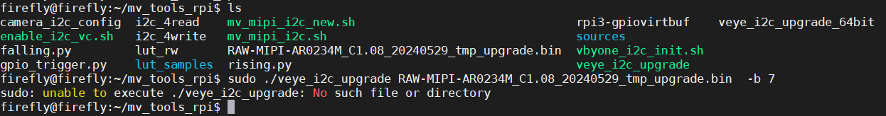

                      lin @veye_xumm last edited by
                      @veye_xumm 14946c9b-a1dd-48bd-8f4f-f07120ab9695-image.png 升级失败,是工具不对吗?
                        @lin 你这个工具好像不是用firefly那个githhub repo下面得到的,树莓派那个repo下面的。
                          @veye_xumm 好的,已解决
