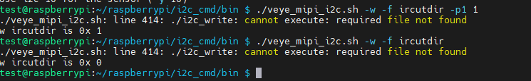

      文件都有加权限,且都在文件夹下,请问有什么办法能解决吗?非常感谢。
        veye_xumm @若兮鱼 last edited by
        @若兮鱼 提示i2c_write没有,如果此目录下有这个文件,可能是因为你的piOS是64位系统。你需要进入source目录重新编译一下i2c_read和i2c_write并拷贝到当前bin目录下。
        若 2 Replies Last reply Reply Quote 0
