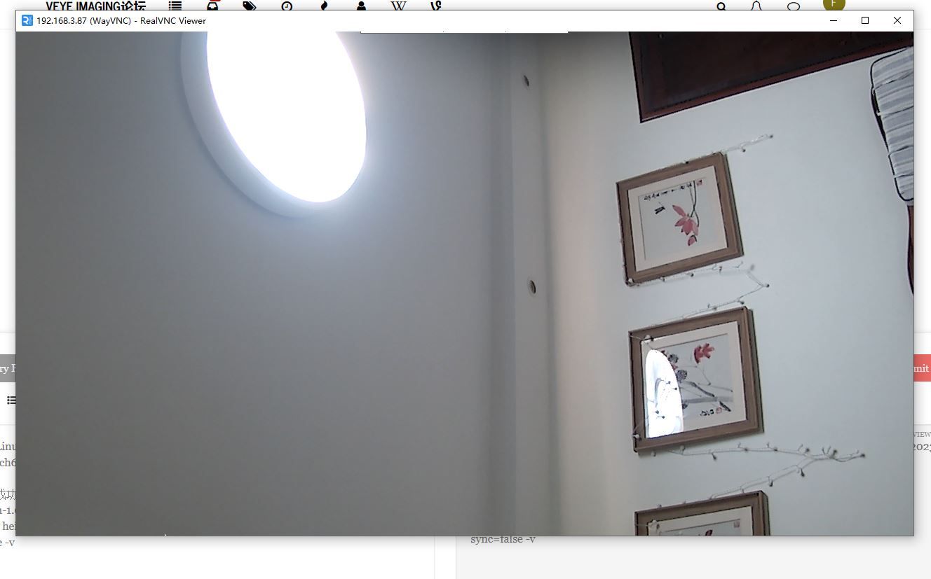

      镜头sensor is IMX385
      使用测试成功
      gst-launch-1.0 v4l2src device=/dev/video0 ! "video/x-raw,format=(string)UYVY, width=(int)1920, height=(int)1080,framerate=(fraction)30/1" ! videoconvert ! autovideosink sync=false -v

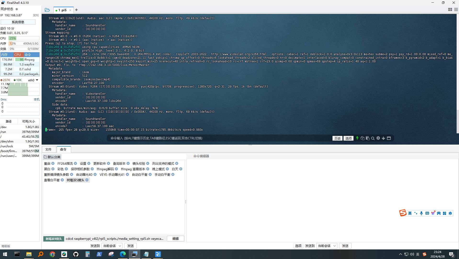

        使用FFMPEG 推流
        ffmpeg -re -i 001.mp4 -c:v libx264 -preset veryfast -c:a aac -f flv rtmp://192.168.3.10:5000/live/MeteorMaster
        正常
        使用镜头推流,出错
        ffmpeg -re -i /dev/video0 -c:v libx264 -preset veryfast -c:a aac -f flv rtmp://192.168.3.10:5000/live/MeteorMaster
