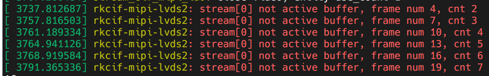

            @xym 另外,在未刷新图像的下一帧图像刷新时, kernel log会有如下的报错
              veye_xumm @xym last edited by
              @xym 可能是pipeline效率的原因,buffer不够用导致丢帧了。
