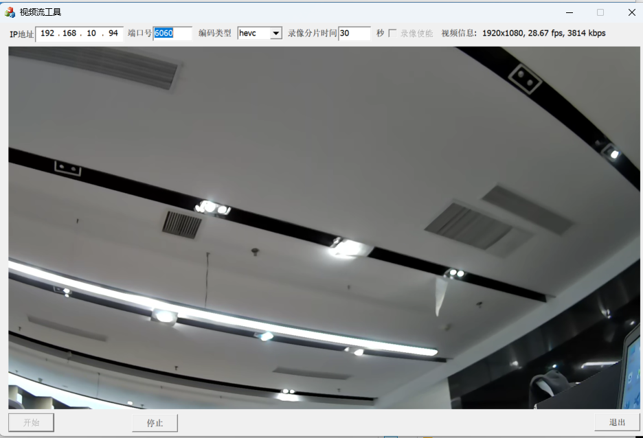

        (1) 接收http流:直接在win平台运行流录像播放器,可以直接预览和录像http流;

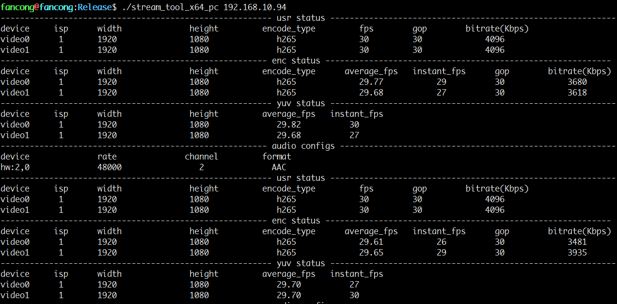

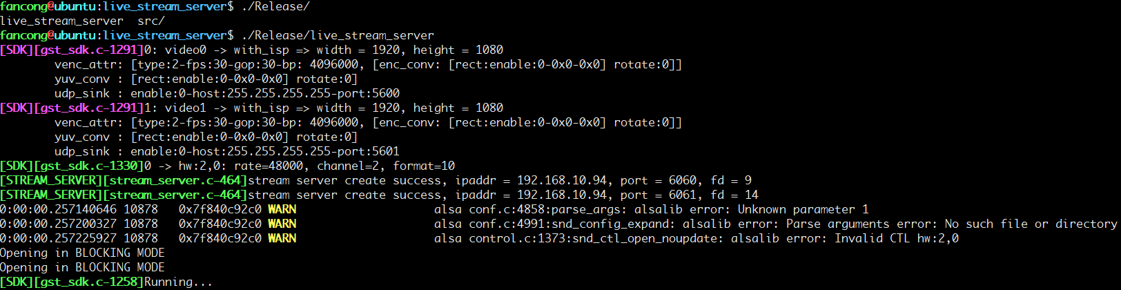

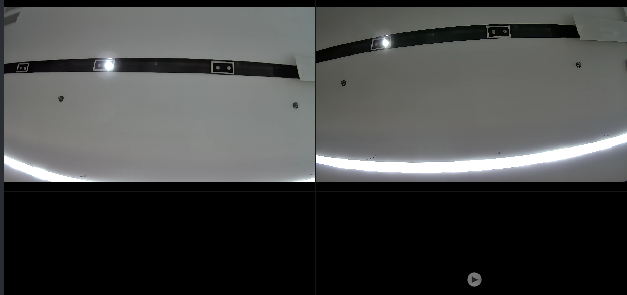

      9. 运行部分截图:
        8.1 程序运行截图
        8.2 工具测试截图
        8.3 http流预览截图
        8.4 rtsp多路预览截图[链接文本]([0_1712046402806_live_stream_server.tar.gz](正在上传 100%) 链接地址)
