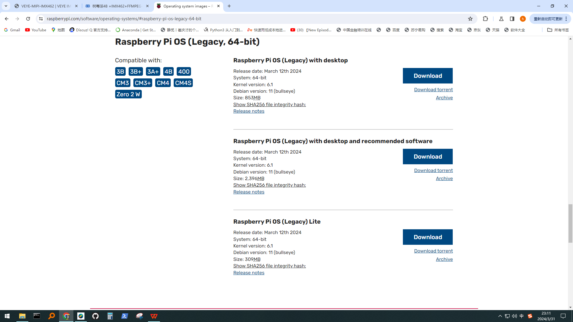

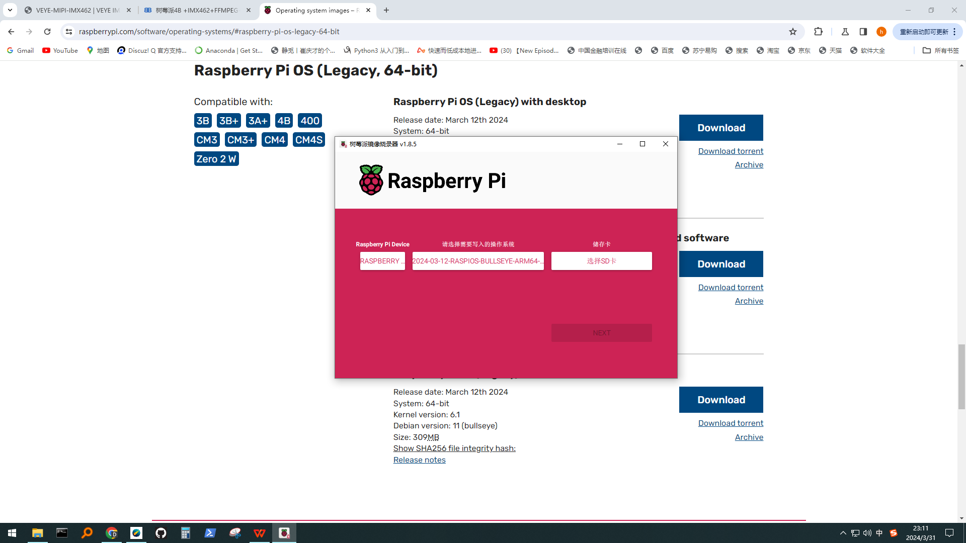

        1、Raspberry Pi OS (Legacy) with desktop and recommended software
        下载地址 https://www.raspberrypi.com/ 版本记得用Legacy,带有桌面和推荐软件,这个版本已经安装好FFMPEG

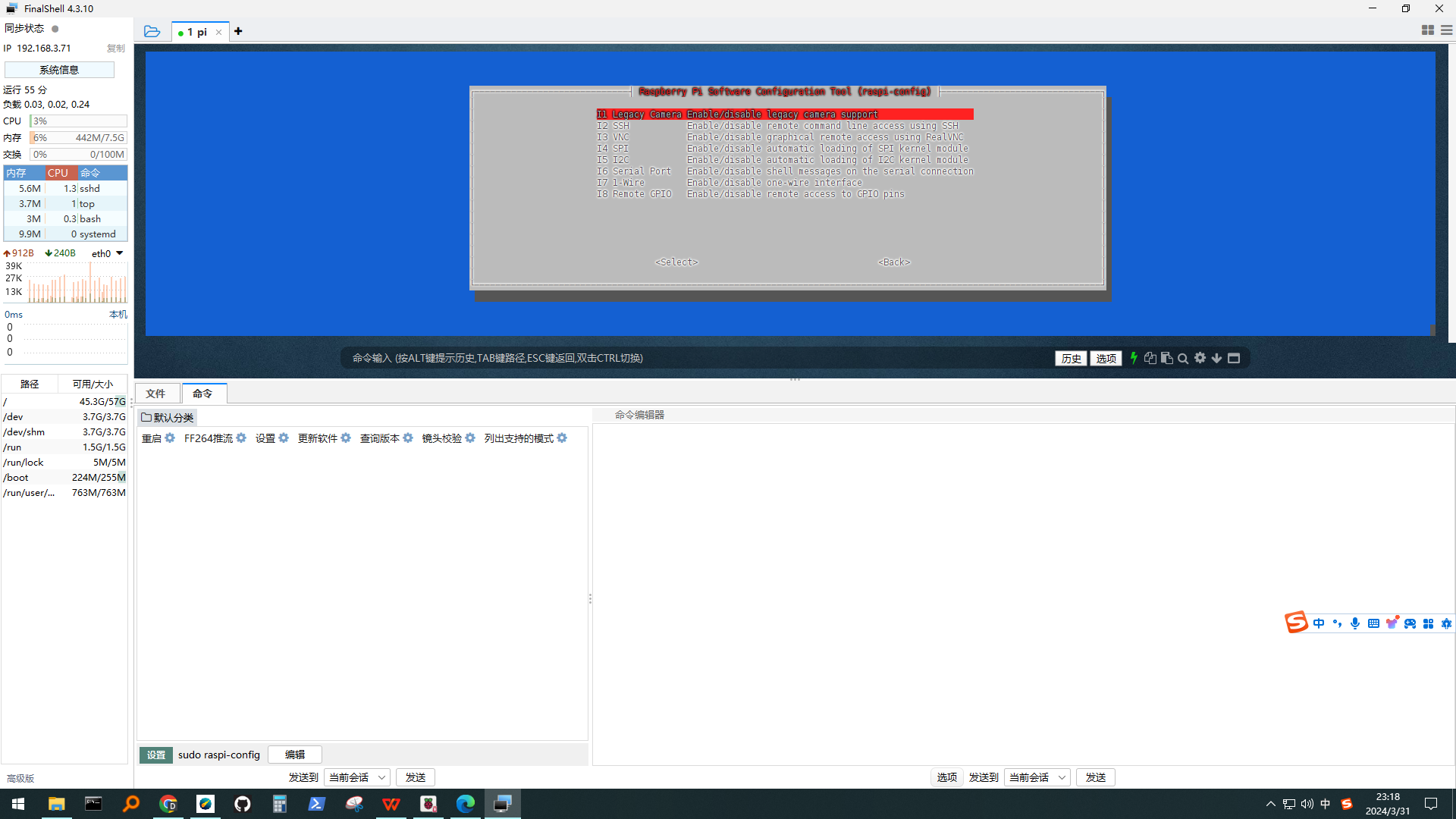

        2、使用FinalShell登录树莓派
        FinalShell

            1、sudo raspi-config
            进入选项3,启用Camera 和 I2C,然后重启。

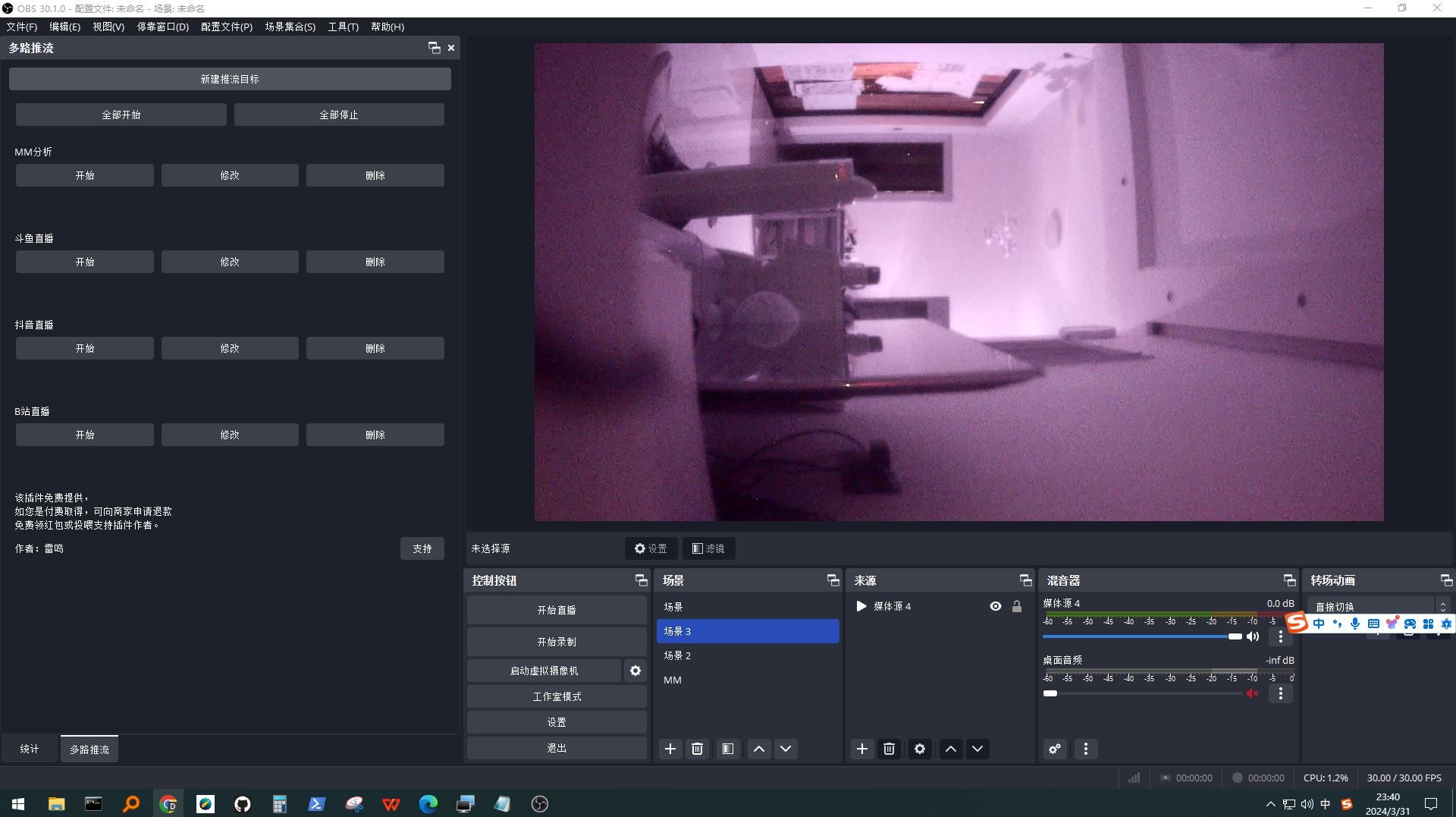

                2、打开MeteorMaster,同时打开RealVNC Viewer,在RealVNC Viewer输入推流:
                gst-launch-1.0 -v v4l2src device=/dev/video0 num-buffers=-1 ! "video/x-raw,format=(string)UYVY, width=(int)1920, height=(int)1080,framerate=(fraction)30/1" ! clockoverlay time-format="%D %H:%M:%S" font-desc="Sans 10" ! v4l2h264enc extra-controls="controls, h264_profile=4, video_bitrate=8000000" ! 'video/x-h264, profile=high, level=(string)4' ! h264parse ! flvmux ! rtmpsink location=rtmp://192.168.31.91:5000/live/MeteorMaster
                四、FFMPEG 推流
                1、查看ffmpeg -h
                2、在另外一台WIN10 电脑微软商城下载meteor master ai 流星监控软件(此软件内置FFMPEG服务器)
                3、打开meteor master ai 流星监控软件
                向meteor master ai 推流 连接画面
                服务器地址 rtmp://127.0.0.1:5000/live/
                推流码MeteorMaster
                rtmp地址为rtmp://127.0.0.1:5000/live/MeteorMaster
                查看WIN10 IP地址,需要组成RTMP推流地址。比如rtmp://192.168.3.10:5000/live/MeteorMaster
                4、树莓派输入推流
                (1)查询FFMPEG 支持解码
                ffmpeg -decoders
                (2)我选择h264_v4l2m2m
                推流
                ffmpeg -f v4l2 -framerate 30 -video_size 1920x1080 -i /dev/video0 -vcodec h264_v4l2m2m -preset veryfast -b:v 8000k -f flv rtmp://192.168.3.76:5004/live/MeteorMaster
                显示以下信息,表明已经推流到meteor master ai 流星监控软件
                Metadata:
                encoder : Lavf58.45.100
                Stream #0:0: Video: h264 (libx264) ([7][0][0][0] / 0x0007), yuv422p, 1920x1080, q=-1--1, 4000 kb/s, 1000k fps, 1k tbn, 1000k tbc
                Metadata:
                encoder : Lavc58.91.100 libx264
                Side data:
                cpb: bitrate max/min/avg: 0/0/4000000 buffer size: 0 vbv_delay: N/A
                frame= 87 fps=8.1 q=32.0 size= 2764kB time=00:00:04.33 bitrate=5224.4kbits/s speed=0
                5、meteor master ai自带直播地址为http://localhost:7000/live/MeteorMaster.flv
                把这个地址输入到OBS或VSPlayer软件可以直接打开。
                可以使用meteor master ai流星监控软件设置自动导出流星视频添加水印,这样就不用在FFMPEG添加水印语句。
                OBS直播用
                  veye_xumm @fuhesong last edited by
                  @fuhesong 太棒了~
                  不过我看你的图像,颜色偏粉,是不是镜头没有红外滤光片?
                  F 1 Reply Last reply Reply Quote 0
                    fuhesong @veye_xumm last edited by
                    @veye_xumm 监控流星,把红外截止滤镜拿掉了
