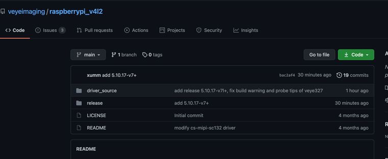

        另外github上已经增加了你说的这个版本的release的ko,是@tammojan 贡献的。 你可以直接尝试一下。

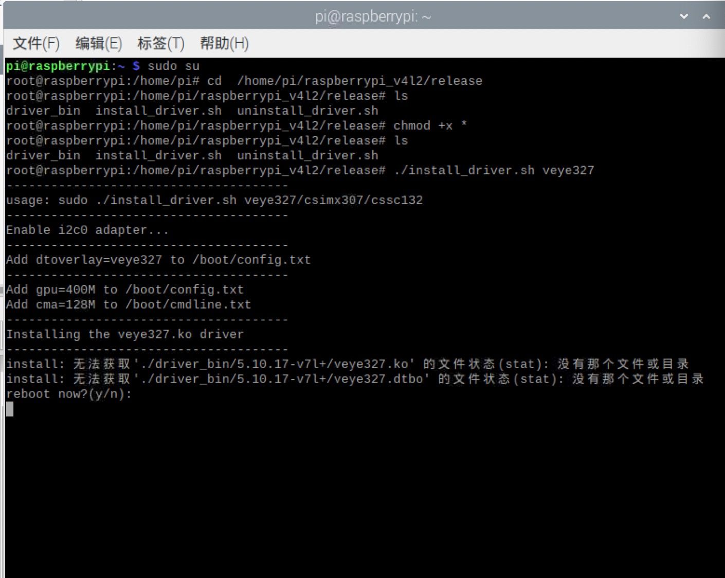

          luchec @veye_xumm last edited by

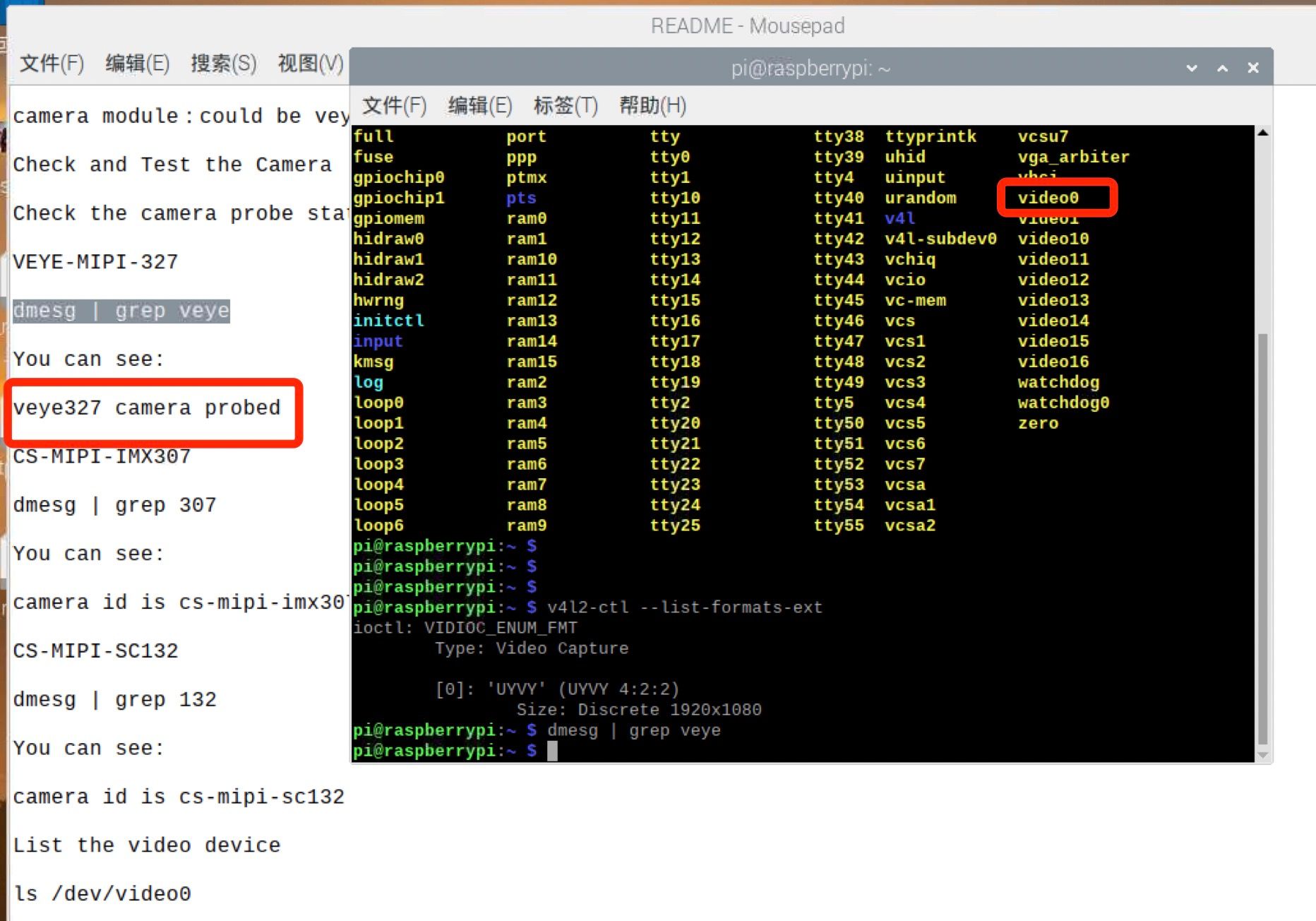

            luchec last edited by
            请问有人回复吗?这里是出现video0了,但是打命令 dmesg | grep veye啥都没有,使用opencv去提取V4l2视频也是失败的,请问这怎么回事呢?

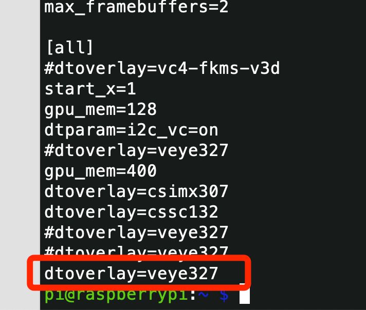

              1. cat /boot/config.txt 看看最下面有没有veye327相关的一行。

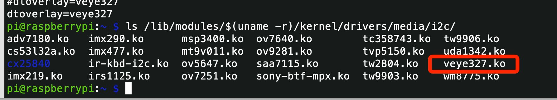

              2. ls /lib/modules/$(uname -r)/kernel/drivers/media/i2c/ 看看最下面一行有没有veye327驱动。

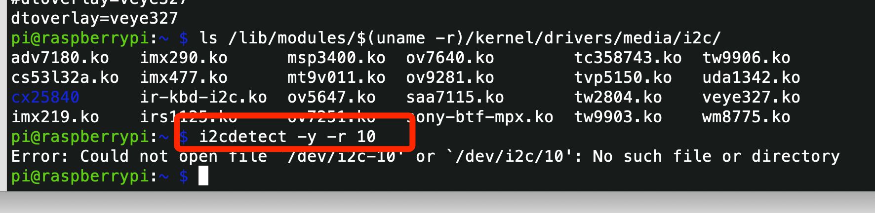

              4. 执行i2cdetect -y -r 10看看能否probe到0x3b地址,也就是显示出摄像头。
                @veye_xumm said in 按文档安装V4L2驱动,出问题,看是看不到video0设备:
                i2cdetect -y -r 10
                2731619401310_.pic_hd.jpg 2741619401333_.pic_hd.jpg 2751619401375_.pic_hd.jpg 还是老样子,dmesg | grep veye 看不见,video0也没法正常使用

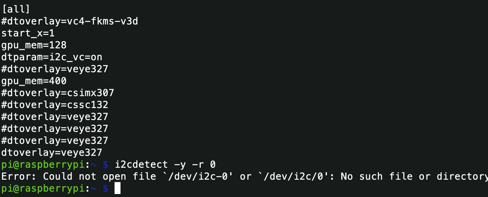

                  veye_xumm @luchec last edited by
                  @luchec 你试试i2c0能看到吗
                  i2cdetect -y -r 0
                  另外硬件接好了吗?

                      @luchec
                      感觉你可能装过几个型号,但是没有uninstall,去掉我标注的这两行试试。
                      另外试试i2cdetect -y -r 0
                          @luchec 验了一下,@tammojan 提供的这个release版本的确有点问题。 我会安排人跟进搞一下。需要几天时间,请关注github的更新。

                                veye_xumm @tj last edited by
                                @tj It's happy to meet you here. Thanks again.
                                @luchec 我已经上传了一个新版本,你可以尝试一下。注意gstreamer的预览命令,执行之前不要忘记了export DISPLAY=:0
                                  @veye_xumm 好的,我去试一下

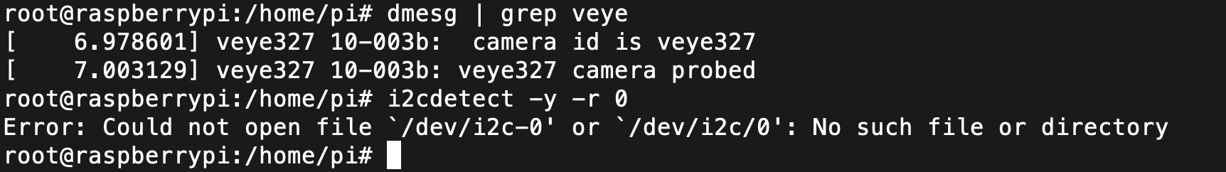

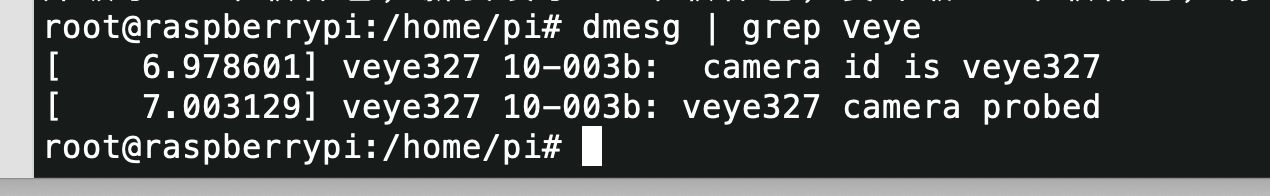

                                    @veye_xumm 测了一下,2821619492365_.pic_hd.jpg 2831619492985_.pic.jpg 2d4de618-fe93-4cc1-a7ca-de81b554c6ed-image.png
                                      @luchec
                                      这个版本的linux是用的i2c-10,你正常使用preview和预览就可以了。
