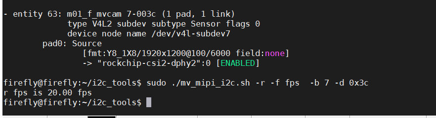

              @veye_xumm 我换了0xC10就可以写了,请问一下,更改相机的帧率为什么media-ctl拓扑图中没变化,a052c900-7d55-4023-897a-9d622f2baf6b-image.png
                @lin said in v4l2函数获取曝光值,为什么不行:
                分辨率和帧率你最好用media-ctl去改。嵌入式主板系统启动的时候会询问相机,后面只有media-ctl改动的时候才改驱动中的配置,并下发相机。
                你用mv_mipi_i2c.sh直接改了相机寄存器,嵌入式主板中的驱动部分并不会获得通知。
