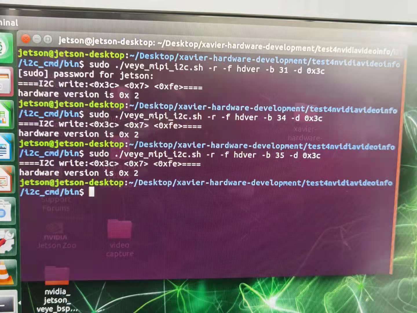

      请问,按照wiki的sync同步教程,输入命令后,还是有摄像头出现蓝屏,然后恢复之后,所有摄像头都可显示画面,因此,我对于这些命令是否好用有点疑问,sync到底怎么弄呢?

          wqeeqweqwwccsd @veye_xumm last edited by
          是否因为版本所以sync未能成功,是不是应该固件升级呢?
            veye_xumm @wqeeqweqwwccsd last edited by
            @wqeeqweqwwccsd 建议你读一下firmwarever,然后需要升级的话就升级一下。

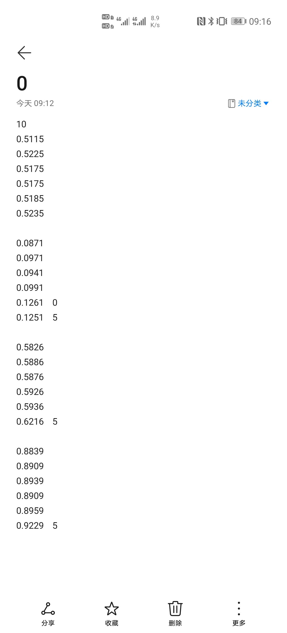

              请问,sync成功的,期待的效果是怎样?比如摄像头的相同帧数的时间差距要小于多少?如何有效检验是否同步,有没有任何软件能推荐一下

                  这是我sync之后,用v4l2接口输出的4次测试结果,且每次测试取所有摄像头的第10帧数,上面结果只关注了时间的小数部分,差距较大的摄像头号标注在对应时间后面,请问这种情况是同步了吗?
                    @wqeeqweqwwccsd
                    你这种测试方法是极为模糊和不确切的。请参考我上一个帖子发给你的链接。
