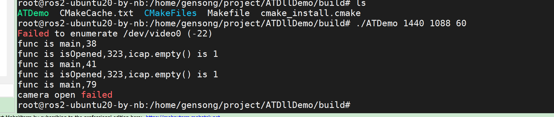

    获取图像的测试代码,依赖opencv4.2的动态库,测试可以正常出图,用opencv4.6的库出现cap.isOpened()返回false

          麻烦问下 cv::VideoCapture cap("v4l2src io-mode=dmabuf device=/dev/video0 ! video/x-raw, format=(string)GRAY8, width=(int)" + std::to_string(width) + ", height=(int)" + std::to_string(height) + " ! appsink"); 和 cv::VideoCapture cap("/home/gensong/test.mp4"); 两者的区别是什么? 为什么 cv::VideoCapture cap("/home/gensong/test.mp4"); 就可以打开视频, 而 cv::VideoCapture cap("v4l2src io-mode=dmabuf device=/dev/video0 ! video/x-raw, format=(string)GRAY8, width=(int)" + std::to_string(width) + ", height=(int)" + std::to_string(height) + " ! appsink"); 就会提示 cap.isOpened()返回false
