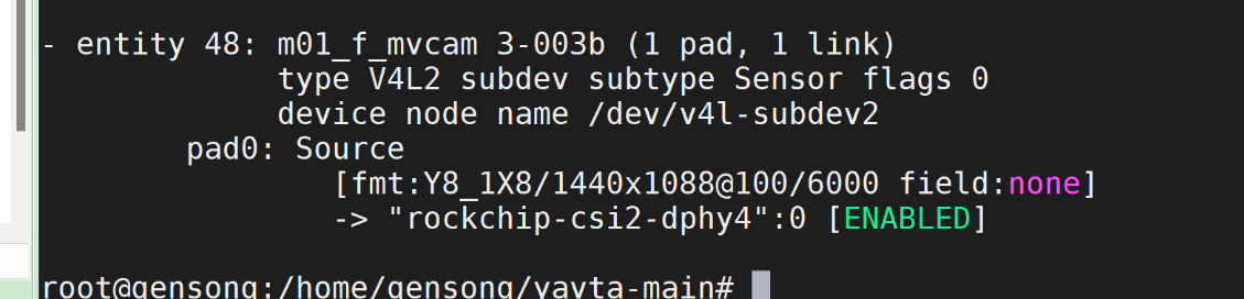

      你好,我们通过media-ctl -p -d /dev/media1 查看系统的帧率是60 fps ,

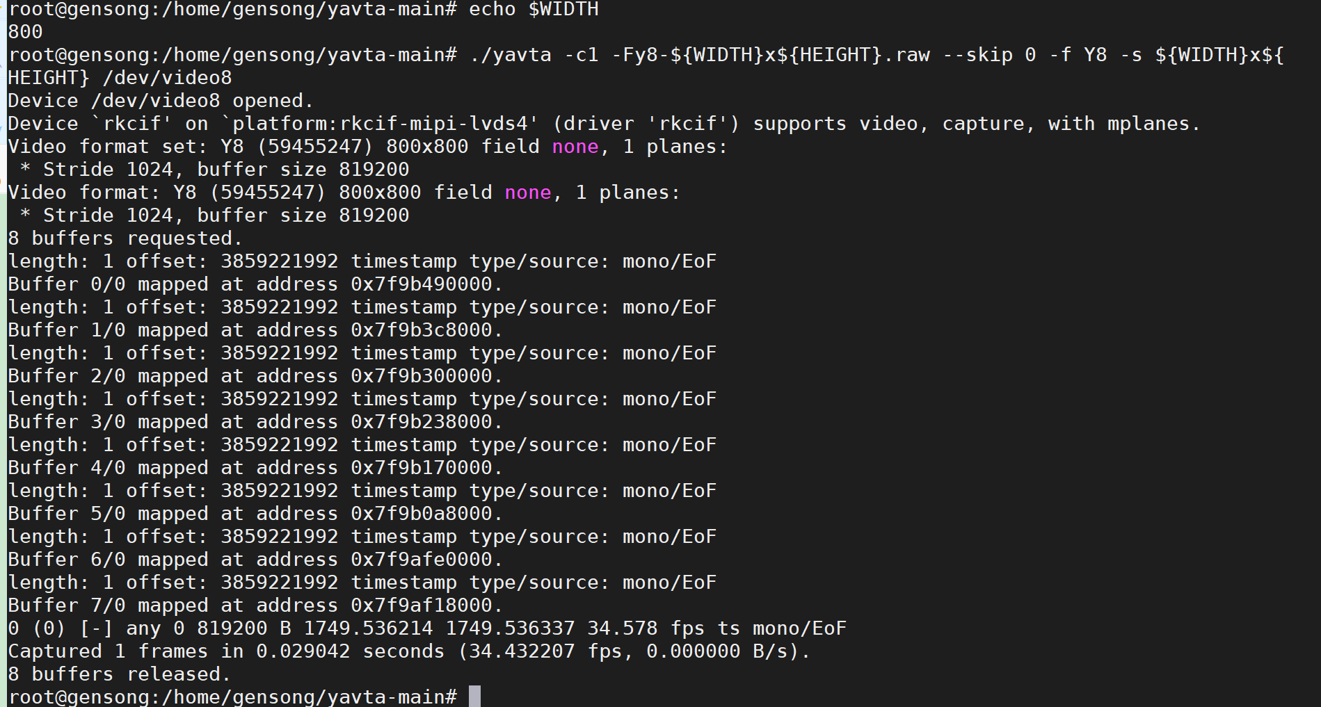

      但是用./yavta -c1 -Fy8-${WIDTH}x${HEIGHT}.raw --skip 0 -f Y8 -s ${WIDTH}x${HEIGHT} /dev/video0 这个命令验证的时候得到的是获取一帧raw数据的帧率是 34fps , 我们想知道出现这种情况的原因是什么? 以及如何能够正确的获取到60fps的处理结果
        veye_xumm @nb last edited by
        @nb 你现在这个测试有一点问题,通过抓取1张来判断帧率可能不准。你可以试试-c100参数,抓取100张。
        另外,这个问题可能也跟图片存储到flash中的保存速率有关系。你可以用v4l2-ctl获取,不保存图片,来测试相机支持的帧率。
