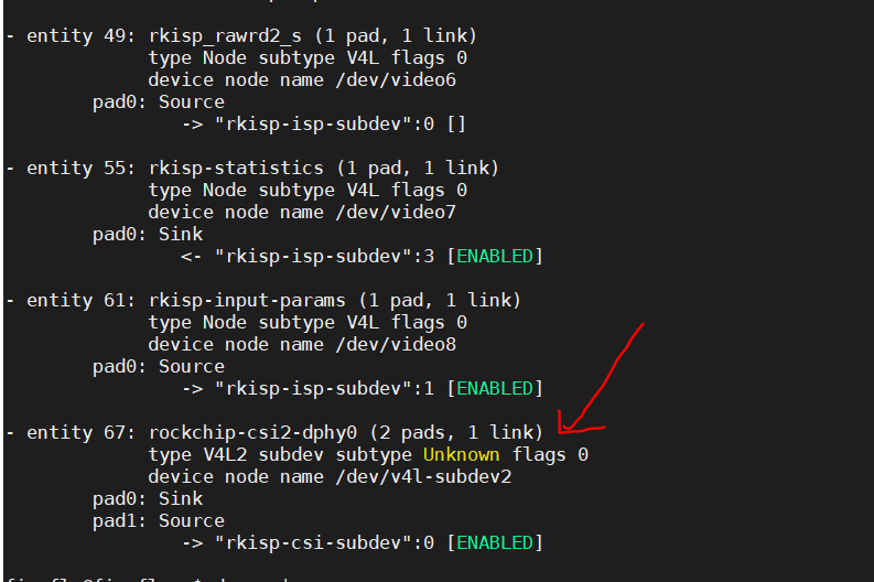

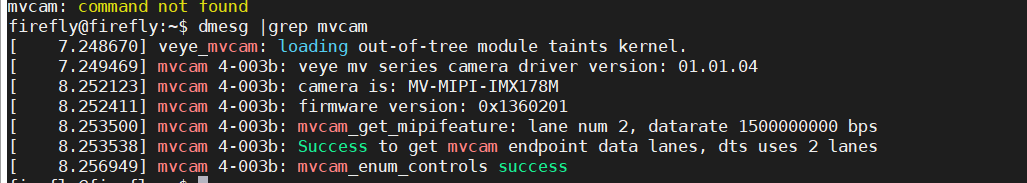

      你好,我这边需要将178M移植到rk3568上,修改设备树和驱动之后,驱动能够正常识别到178M。但是用media-ctl 查看v4l2拓扑,发现相机没有连接到dphy上
        @lin 不好意思,现在我们研发的状态是RK3568平台的驱动移植还没有完成。 此事我们已经列入开发计划,预计春节后开始。
