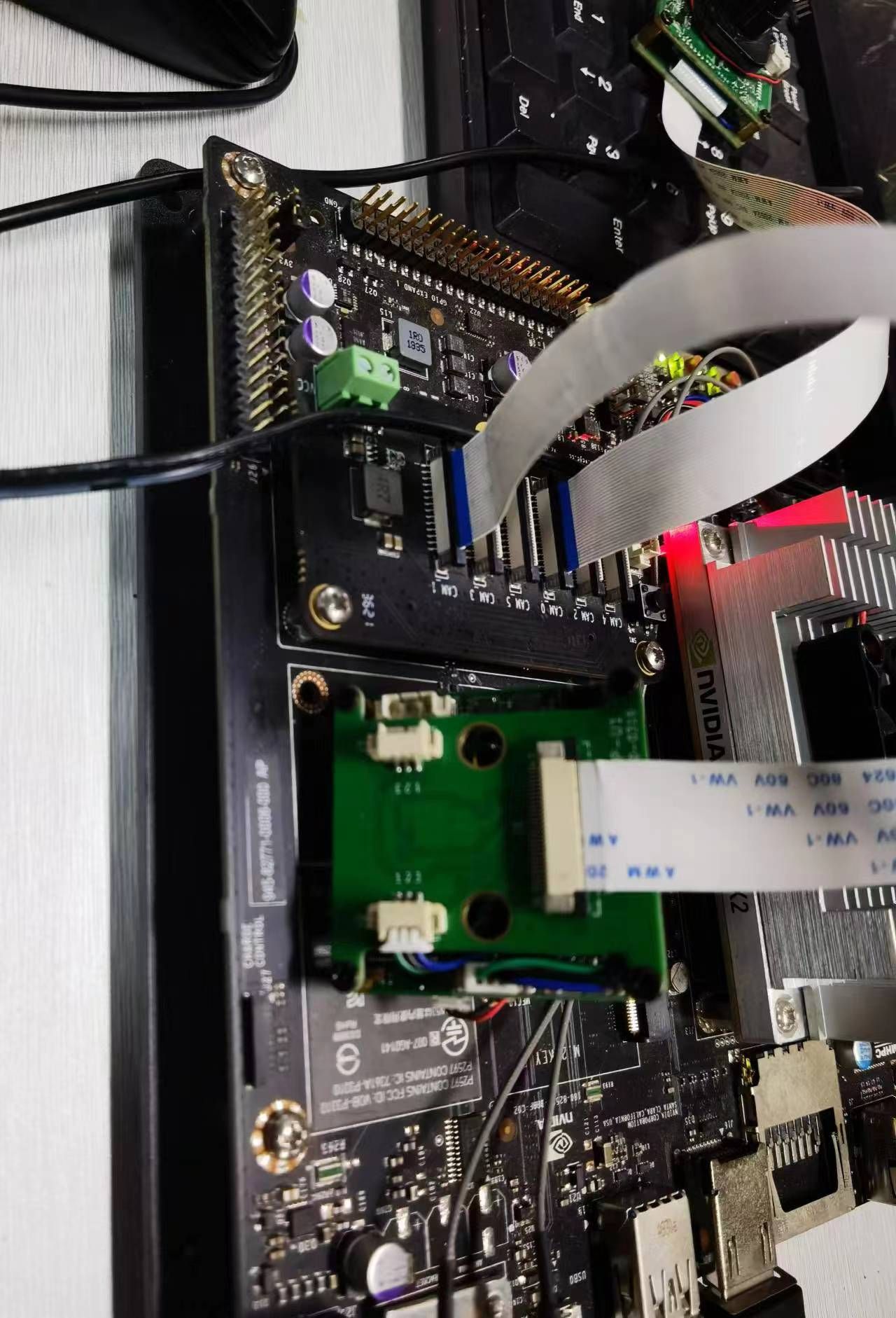

            veye_xumm @liuyue last edited by
            @liuyue 硬件是怎么连接的? 注意下fpc线的方向。
                  @liuyue camera背面看不到。注意,正确的接法,fpc线银色那一面朝向外面。
                    liuyue @veye_xumm last edited by
                    @veye_xumm e5c782cd91def06fcfe51db3d5755c6.jpg 相机背面是这样接的,是银色面朝外

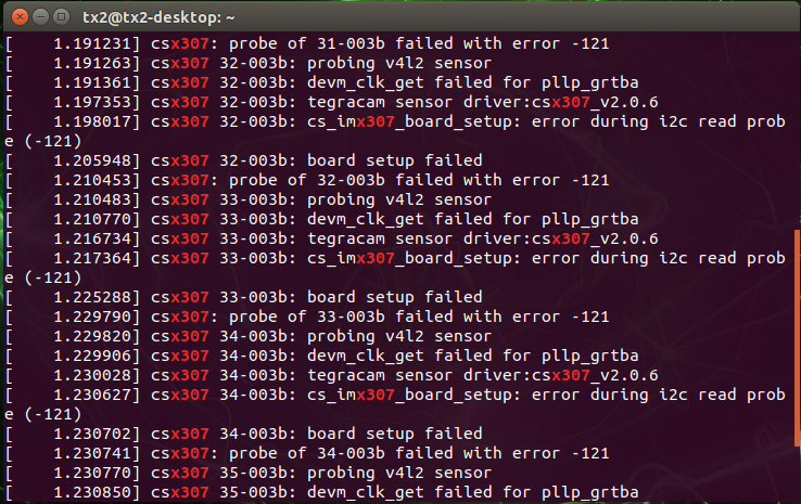

                        @liuyue 看起来你硬件连接的没毛病。

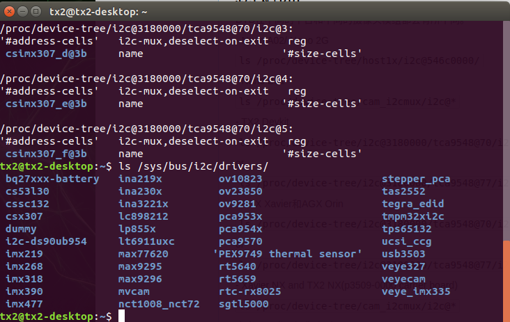

                        这个图并不全,只有31 32 33 34 这几个i2c口的。 你看一下30 和35的输出是什么?
                          都是一样的报错,有可能是摄像头的原因吗
                            @liuyue 现在只能说是硬件的问题。tx2,camera,转接板,接插件,都有可能。
