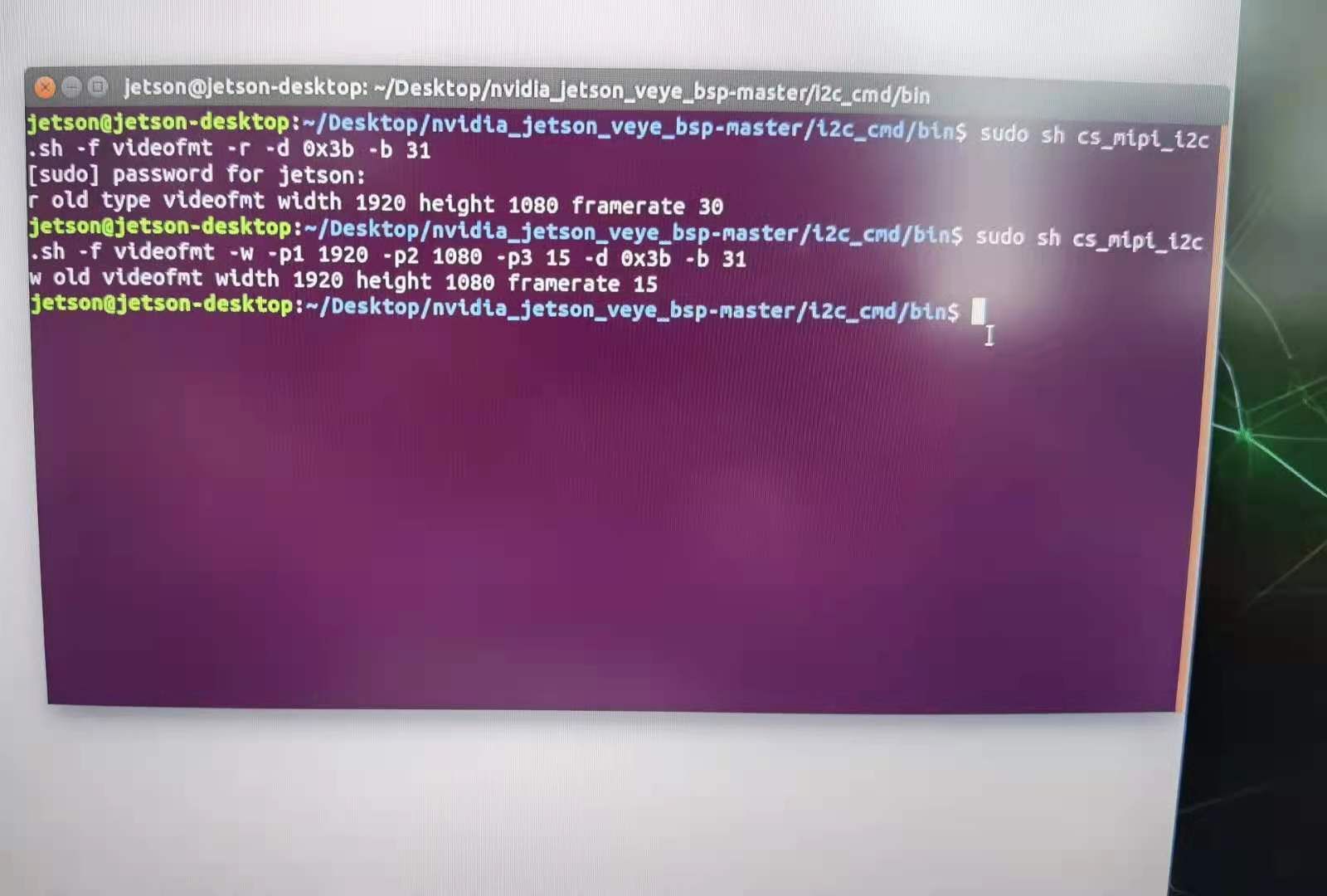

      请问执行了写入帧数操作,但一旦用vlc这种播放软件,或者用gst的命令行查看摄像头显示画面的时候,帧数又会恢复到30帧,这是什么原因呢?不能彻底修改吗?

        你好,这个问题请参考下面的链接。
        http://wiki.veye.cc/index.php/How_to_use_frame_rate_adjust_function_on_NVIDIA_Jetson_Board/zh
        如果你方便或者熟悉编译内核,可以自己搞定。如果需要帮助,我可以帮你搞定。

              @wqeeqweqwwccsd said in cs_mini_i2c.sh问题:
              那请问,设置两个摄像头为同步sync_init的时候,重启之后也会重置所有设置吗?比如fpdlink3_i2c_jetson.sh命令需要每次重启都设置一遍吗?
              是的,这个有一些配置是配置到fpdlink的芯片寄存器里面的。
              还有一个问题,设置sync_init的时候,调用gst会被覆盖吗?
              调用gst获取码流,都会覆盖帧率配置参数。
