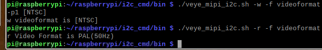

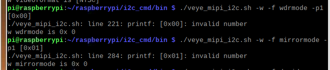

      用的VEYE MIPI IMX462模块,搭配树莓派zero wh板子,可以使用veye_raspcam正常出图,但是在使用VEYE-MIPI-X I2C.sh的时候遇到一些问题,如图,将视频格式从默认的NTSC修改为PAL可以正常配置,但是之后再将格式修改会NTSC会遇到问题。同时配置别的参数,比如wdr,镜像时会报错,请问怎么解决
        veye_xumm @peter last edited by
        @peter
        你好,中括号[]不需要输入。比如-p1 NTSC,这样即可。
