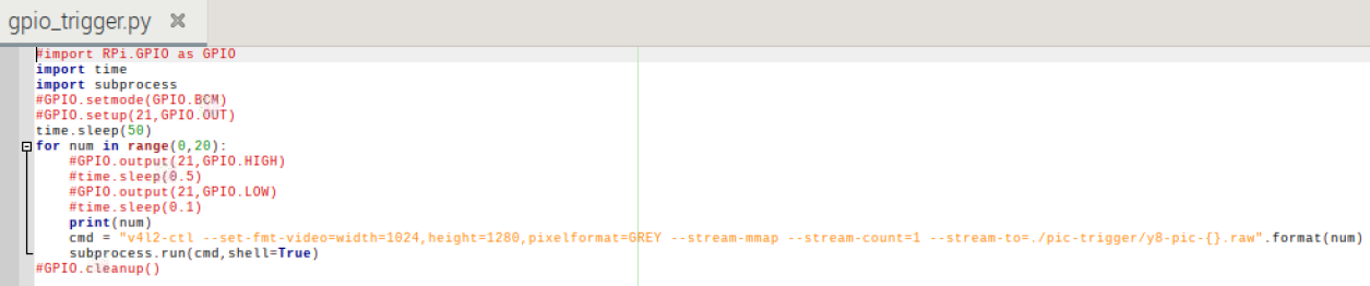

      我将gpio-trigger.py 编写好,在Terimal中运行python nano gpio-trigger.py 能够正常的实现触发,存图

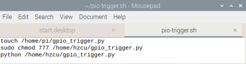

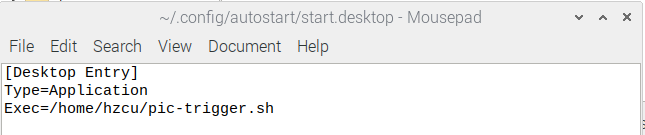

      于是,我将这个python文件作为开机启动程序

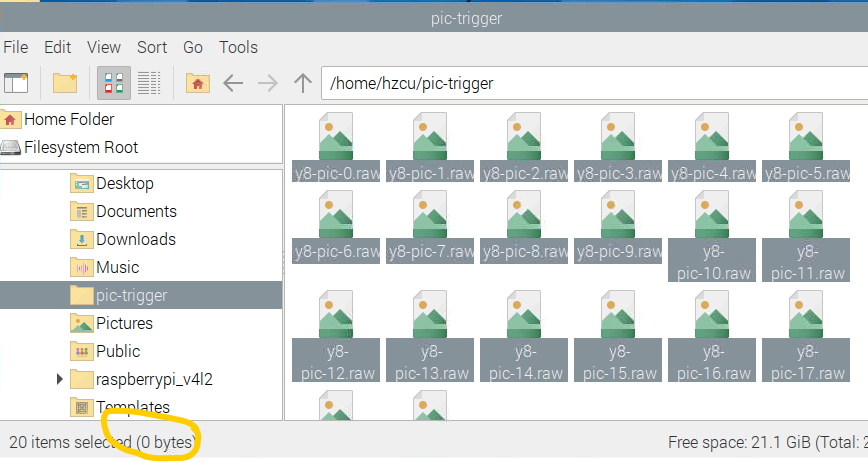

      但是每次重启后,都是没进行硬件触发,就在文件夹下产生了20张(指所有),且所有照片都是空的。于是我猜想是启动的太早了,于是我在gpio-trigger.py进入循环前,进行了60s的延迟。但是仍然没有解决,还是会出现延迟结束,没有硬件触发,直接生成20张空图片

                      我很理解你的心情。说实话我们对应用层开发的经验比较有限,所以只能提供给你一些建议。
                      如果是我们自己开发这个功能的话,倾向于:
                      1. 如果对C语言比较熟练,启动例程使用yavta的源码进行修改。
                      2. 如果对C不熟,用python,也会参考这个源码修改。
                      而不是在用一个简单的脚步去调用v4l2-ctl命令取图。这种子进程的方式会忽略掉大量的异常状态和错误状态,导致程序的失控。
