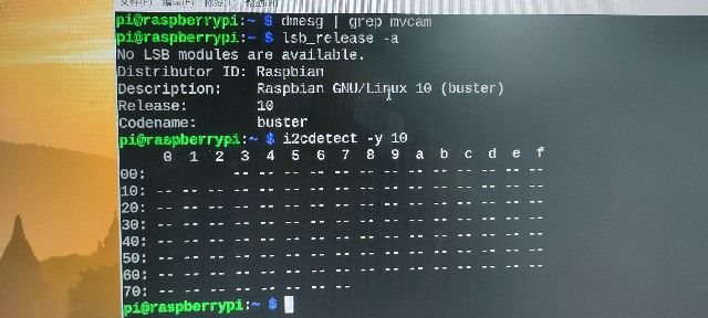

                      veye_xumm @MJYC last edited by
                      @mjyc
                      你试一下
                      raspi-gpio set 40 dh
                      完成之后,就可以在i2c-10总线上检测到摄像头了。如下:
                      i2cdetect -y 10
                      看看能否发现0x3b设备。
                      M 2 Replies Last reply Reply Quote 0

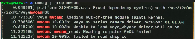

                        MJYC @veye_xumm last edited by
                        树莓派4b能够识别到sc132相机,zero 2w在安装veye_mvcam时候,报了两个文件找不到,

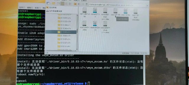

                            我重新烧录了一个新系统,在安装veye_mvcam 的时候,报了上面那张两个文件找不到的错误(veye_mvcam.dtbo和veye_mvcam.ko的错误)

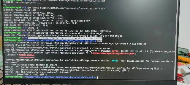

                                  您好,我想按照您的方式make一下,但是报了两个错误。
                                    @mjyc 板子寄过来我们帮你看看。我这边bulleye是正常用的。建议你也更新到bulleye系统。
