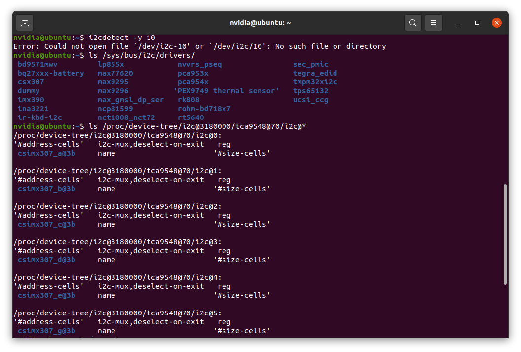

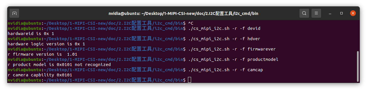

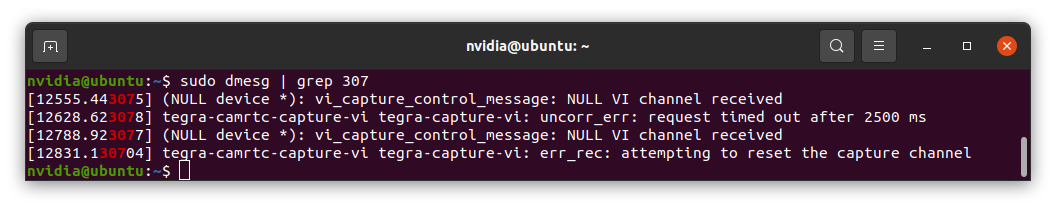

      使用ADP -N2载板连接6路摄像头,安装在AGX -Orin上,jetpack版本 5.1.1,L4T35.3.1。安装好驱动后输入指令:
      gst-launch-1.0 v4l2src device = /dev/video0 ! xvimagesink &
      gst-launch-1.0 v4l2src device = /dev/video1 ! xvimagesink &
      gst-launch-1.0 v4l2src device = /dev/video2 ! xvimagesink &
      gst-launch-1.0 v4l2src device = /dev/video3 ! xvimagesink &
      gst-launch-1.0 v4l2src device = /dev/video4 ! xvimagesink &
      gst-launch-1.0 v4l2src device = /dev/video5 ! xvimagesink &
      对六路摄像模组进行预览,最开始六路摄像头都能开启预览,1分钟后有3路摄像头陆续出现彩色横条纹并且画面卡顿不动,剩下3路可长期稳定工作。
      关闭6路预览窗口,单独开启故障的模组预览,开始可正常预览,之后依然失效。

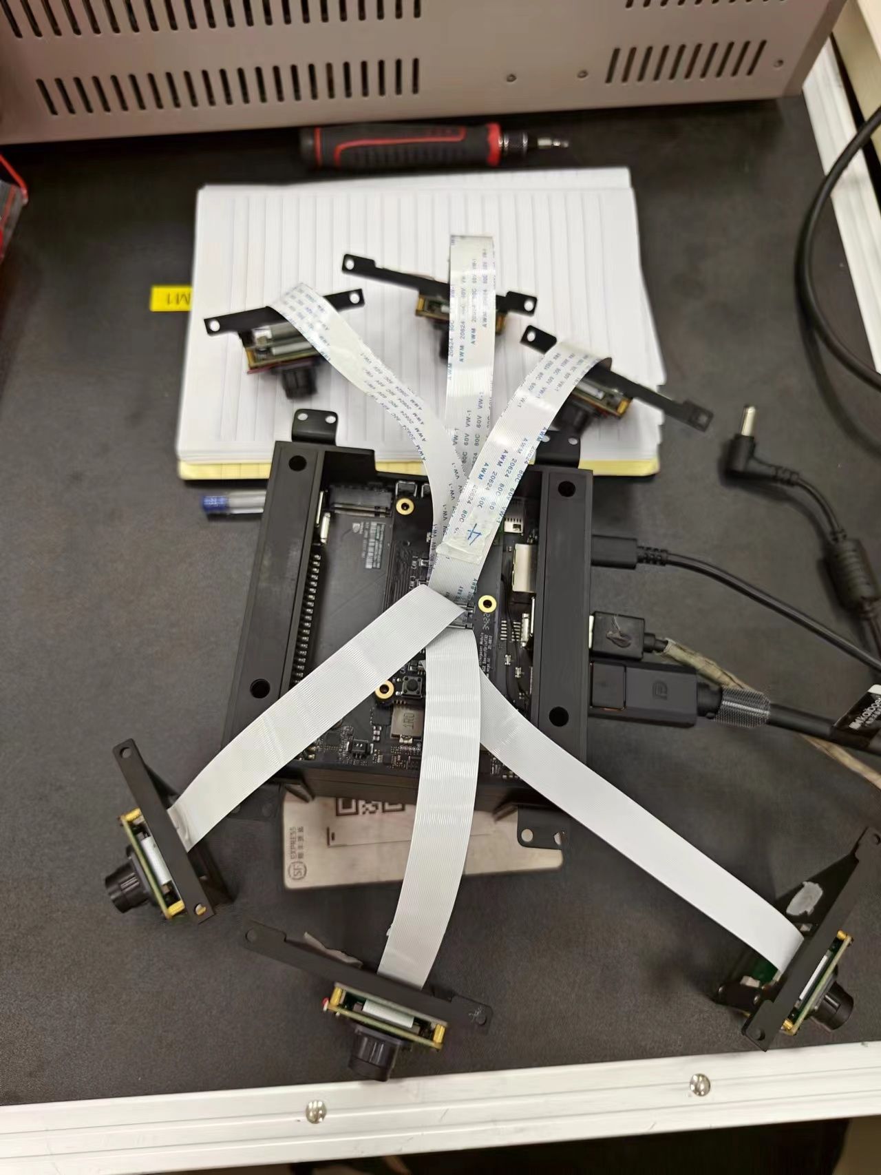

                @vladimi-zheng 这样的情况我还是怀疑fpc线的串扰。 你拍一下你的布线照片我看看。
                V 1 Reply Last reply Reply Quote 0

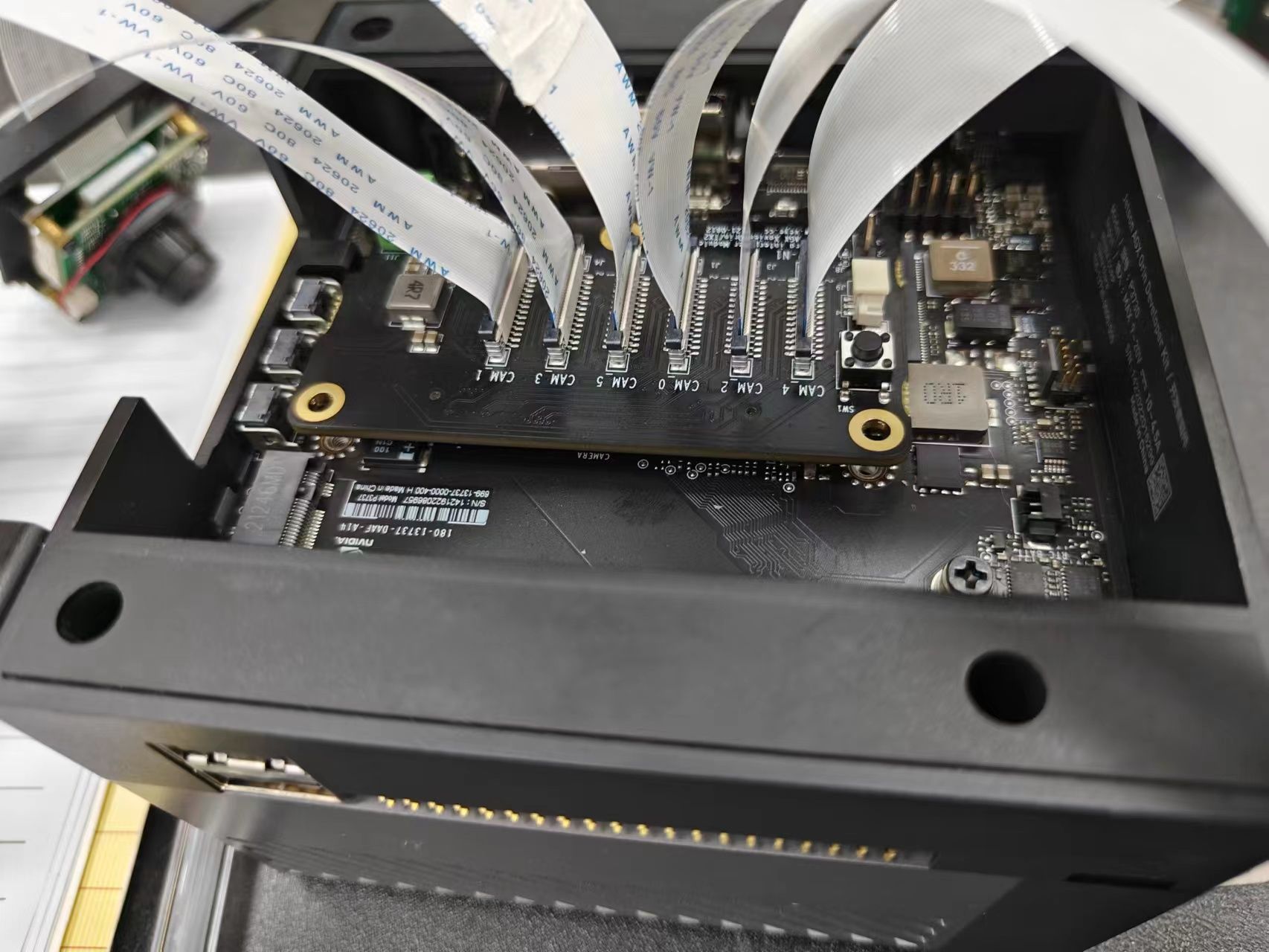

                  Vladimi Zheng @veye_xumm last edited by
                  @veye_xumm _cgi-bin_mmwebwx-bin_webwxgetmsgimg &MsgID=8883733691655266393&skey=@crypt_4032745b_d6b1a6accea952946ef9b91aedc90d71&mmweb_appid=wx_webfilehelper.jpeg _cgi-bin_mmwebwx-bin_webwxgetmsgimg &MsgID=8236447152912005599&skey=@crypt_4032745b_d6b1a6accea952946ef9b91aedc90d71&mmweb_appid=wx_webfilehelper.jpeg
                    veye_xumm @Vladimi Zheng last edited by
                    @vladimi-zheng
                    我们今天在搭建环境测试您这个问题。 请问您这边以后计划是用CS-MIPI-IMX307的多路同步功能吗?
                    现在初步有两个测试结论:
                    1. 需要使用外部供电,提供给ADP-N1的绿端子。 5V-12V DC都可以,这个是宽压的。
                    2. 你的ADP-N1最好用塑料柱安装上,而不是这样虚悬着。
