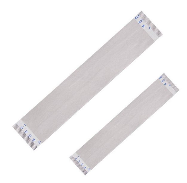

      MV-MIPI-SC130M安装在无人机上,使用30cm排线与jetson NX连接。无人机数据链开机一段时间后,相机失效,初步排查是数据链干扰的问题。请问有没有解决方案?
        veye_xumm @stevenyang last edited by
        @stevenyang
        如果是电磁辐射,必须改为屏蔽线。
        你也可以尝试一下下图这种铝膜覆盖和导电布覆盖的ffc线。
