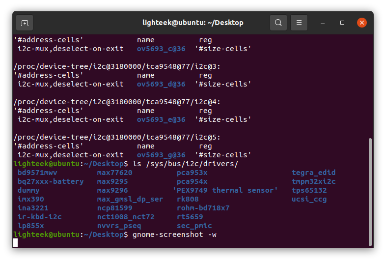

      如主题所示,AGX使用时搜索不到,我的操作步骤是
      1. jetpack 5.1.1 下载对应的bsp压缩包
        2.安装modules(适用于Jetpack5.x)
        3.升级btb然后重启
        veye_xumm @lighteek last edited by
        @lighteek
        dtb文件没弄对啊。正常的话,使用VEYE-MIPI-CSM2M目录下的dtb文件,在/proc/device-tree目录下会看到veye的设备。
          lighteek @veye_xumm last edited by
          您看一下我的文件这样对吗
            @lighteek
            1. dtb用的是哪个路径下的?
            2. 驱动安装到哪个路径下了? 是否执行了depmod?
              这是dtb的路径
              /home/lighteek/nvidia_jetson_veye_bsp/dtbs/AGX-Xaviar/JetPack_5.1.1_Linux_JETSON_AGX_XAVIER_TARGETS/dts dtb/VEYE-MIPI-CAM2M
              modules复制到 /lib/modules/5.10.104-tegra/kernel/drivers/media/i2c 然后执行 sudo depmod2023-09-26 12-03-58屏幕截图.png
                @lighteek
                modules你用的是github上哪个目录中的呢?
                整个操作做完之后,有没有重启过?
                  重启了
                    @lighteek 有点奇怪了。你参考3.5.4把Image也换掉试试。
