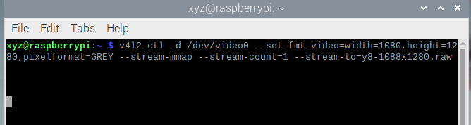

          我现在使用v4l2进行相关操作,设置的是流模式在取图的时候会卡住,如图所示

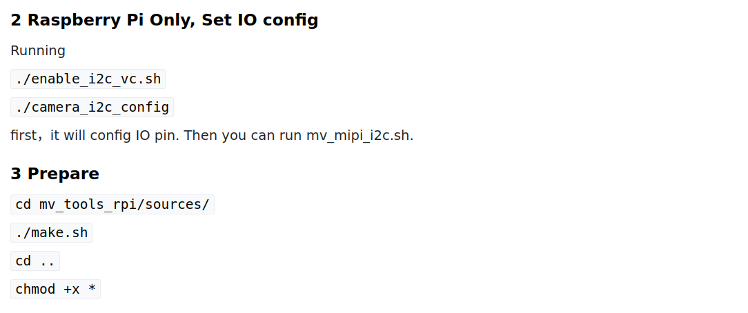

          之前还能正常取图,中间按照https://wiki.veye.cc/index.php/Mv_mipi_i2c.sh_user_guide 这个教程设置了i2c好像就出现了这个问题
              然后设置了曝光

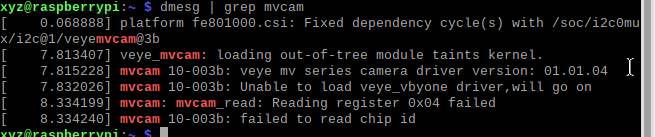

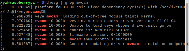

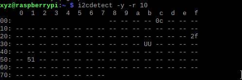

                  @veye_xumm 你好现在我使用raw-mipi-sc132在CM4只有i2c 10接口是通的,0接口不通,连在10口显示如下:Screenshot from 2023-10-24 09-17-32.png Screenshot from 2023-10-24 09-17-42.png

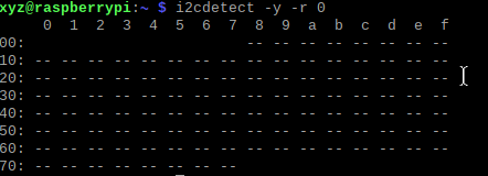

                  连在0口显示如下
                  Screenshot from 2023-10-24 09-19-14.png Screenshot from 2023-10-24 09-19-33.png
                  请问这是什么问题
