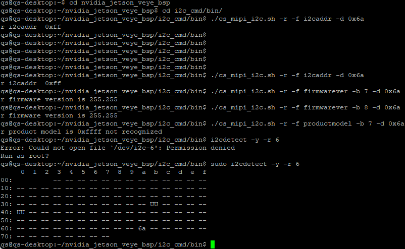

          nano 是b01的,连个mipi接口。我没有改过i2c addr,但是上面的截图上看到的0x3b显示的是UU,而且我不指定-d,使用默认的0x3b地址,读取到的值也是0xff
            veye_xumm @beck last edited by
            @beck 执行一下
            dmesg | grep 307
            发上来我看看

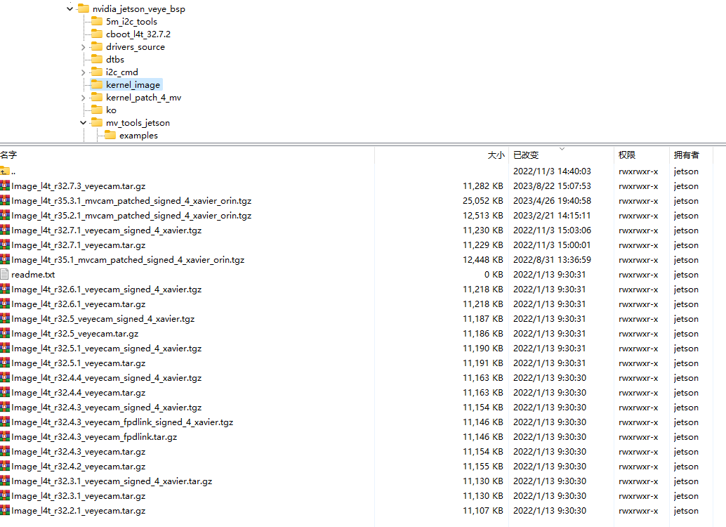

                @veye_xumm 我的tx2 nx上面的L4T的版本是,我发现下面这个链接里面下载的最新的release文件,但是里面没有对应的版本的Image,请问这个怎么 处理?https://github.com/veyeimaging/nvidia_jetson_veye_bsp/releases

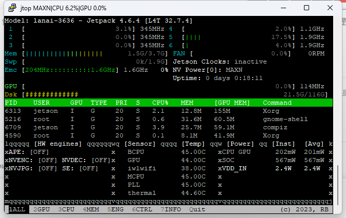

                    @beck 不好意思,最新版本的我们现在还在开发中。尚未发布。现阶段只能先将tx2 nx退回一个版本了。

                      beck @veye_xumm last edited by
                      @veye_xumm 好的,我这使用tx2 nx,退回到了4.6.3就搞定了
