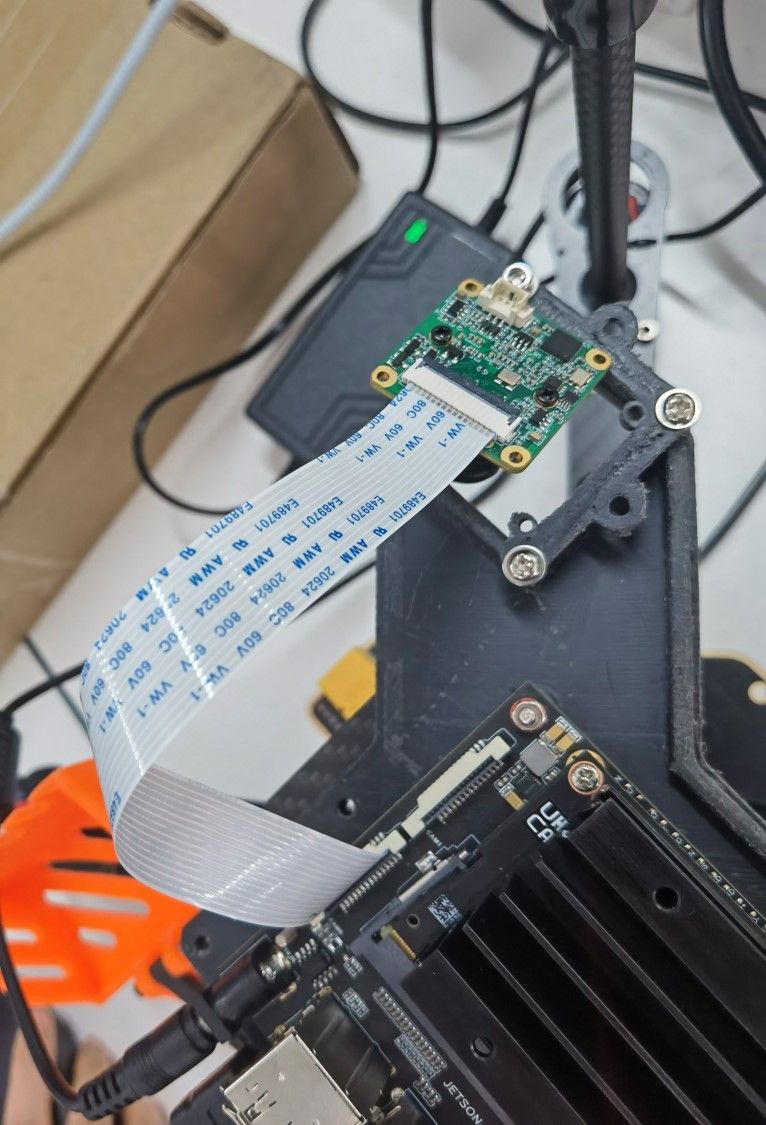

      安装方式如图,只通过15pin异面FFC连接raw-mipi-sc132m相机与Jetson Nano B01主板。

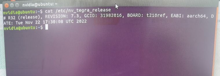

      当前L4T版本如图

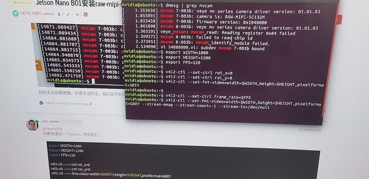

      dmesg | grep mvcam能够检测到相机型号

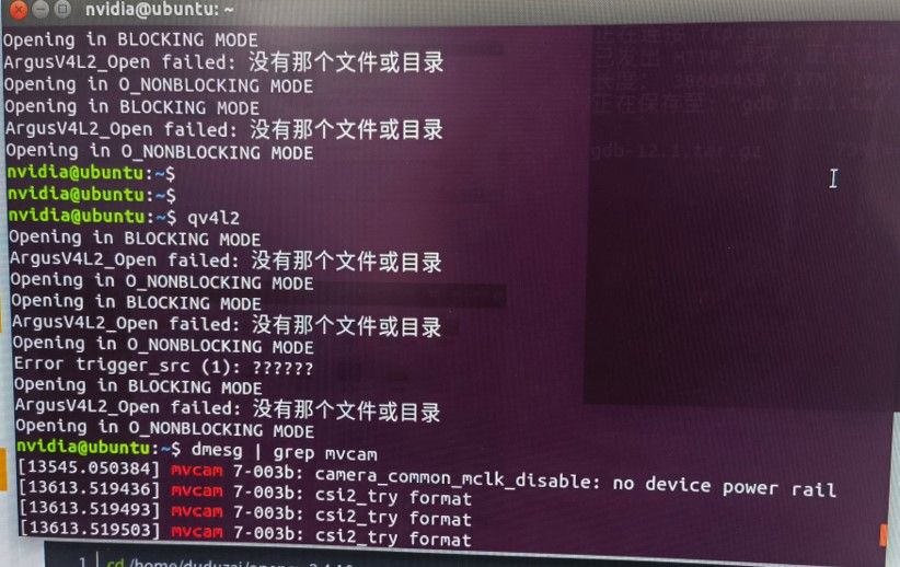

      使用qv4l2预览,预览窗口为黑屏,且触发源会被变回硬触发(qv4l2输出)?关闭后再查询又变回软触发。

        veye_xumm @cheesefish last edited by
        @cheesefish
        你断电重启一下jetson,然后执行:
        export WIDTH=1080
        export HEIGHT=1280
        export FPS=120
        v4l2-ctl --set-ctrl roi_x=0
        v4l2-ctl --set-ctrl roi_y=0
        v4l2-ctl --set-fmt-video=width=$WIDTH,height=$HEIGHT,pixelformat=GREY
        v4l2-ctl --set-ctrl frame_rate=$FPS
        v4l2-ctl --set-fmt-video=width=$WIDTH,height=$HEIGHT,pixelformat=GREY --stream-mmap --stream-count=-1 --stream-to=/dev/null
        试一下

          这是输出
          不会自动结束,手动ctrl + C后得到的/dev/null大小0字节。

              @cheesefish 在你执行预览或者触发,应当有图,但是收不到图的时候,执行一下
              dmesg
              看一下最新的日志,有没有什么报错?
              cheesefish 1 Reply Last reply Reply Quote 0

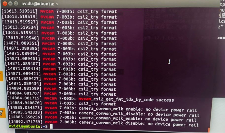

                cheesefish @veye_xumm last edited by
                有报错!应如何解决?
                  @cheesefish 你这个应该是抓拍模式报的错误吧? 能不能重启一下,把摄像头配置为视频流模式,用视频流模式跑一下,然后dmesg看看错误?
                  另外你的Image是我们编译好的,还是你自己编译的?
                  感觉问题引入到camera或者nano的mipi数据接口,硬件出问题了。之前你操作有没有插反ffc 线,或者带电插拔mipi接口排线?
                  cheesefish 2 Replies Last reply Reply Quote 0
                  • cheesefish
                    @veye_xumm 最初安装时曾经插反过ffc线

                        视频流模式,帧率统计报错如下
                        抓取图片时的报错如下
                        使用的Image是你们编译好的。问题原因多半是最初ffc先插反了,要解决这个问题,需要做些什么?更换新的相机能解决吗?
