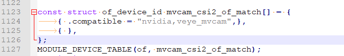

      你好,关于驱动veye_mvcam.c代码的问题。在下载的bsp包里的,路径nvidia_jetson_veye_bsp\dtbs\Xavier-NX\JetPack_5.0.2_Linux_JETSON_XAVIER_NX_TARGETS\dts dtb\common\t19x\jakku\kernel-dts\common\tegra194-camera-rbpcv2-veye_mvcam.dts设备树文件里关于compatible属性的描述是compatible = "nvidia,veye_mvcam";
      但是在veye_mvcam.c的描述里是用了
      此属性。
      所以对此有点疑惑:
      关于这个compatible = "veye,mvcam"对应的设备树文件是哪个?在哪里描述的呢?
        veye_xumm @Nvidia 0 last edited by
        @nvidia-0 said in raw-mipi-sc132驱动问题:
        与dts中这个地方对应的,是代码中的
