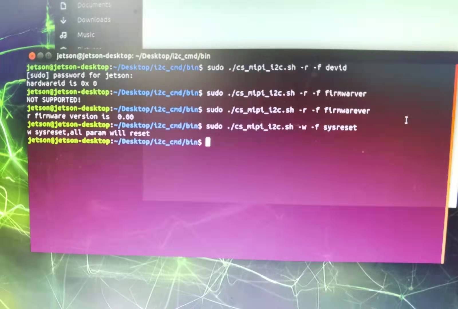

        wqeeqweqwwccsd @veye_xumm last edited by
        @veye_xumm 我们把IMX307单板连接树莓派想恢复出厂设置,但是实在不知道怎样命令查找i2c地址,按照之前提供的教程,无法查找到,请问怎么操作
          wqeeqweqwwccsd @wqeeqweqwwccsd last edited by
          @wqeeqweqwwccsd 用了命令想恢复,但是很多都是地址为FF
            veye_xumm @wqeeqweqwwccsd last edited by
            @wqeeqweqwwccsd
            树莓派上,连接摄像头的i2c总线,bus num应该是10,老一些的是0.
            你需要下载我们树莓派平台的一个脚本,跟jetson平台的差不多。
            https://github.com/veyeimaging/raspberrypi/tree/master/i2c_cmd
            i2c_detect -y [bus_num]
            看到有0x3b地址的设备,应该就是摄像头默认地址。

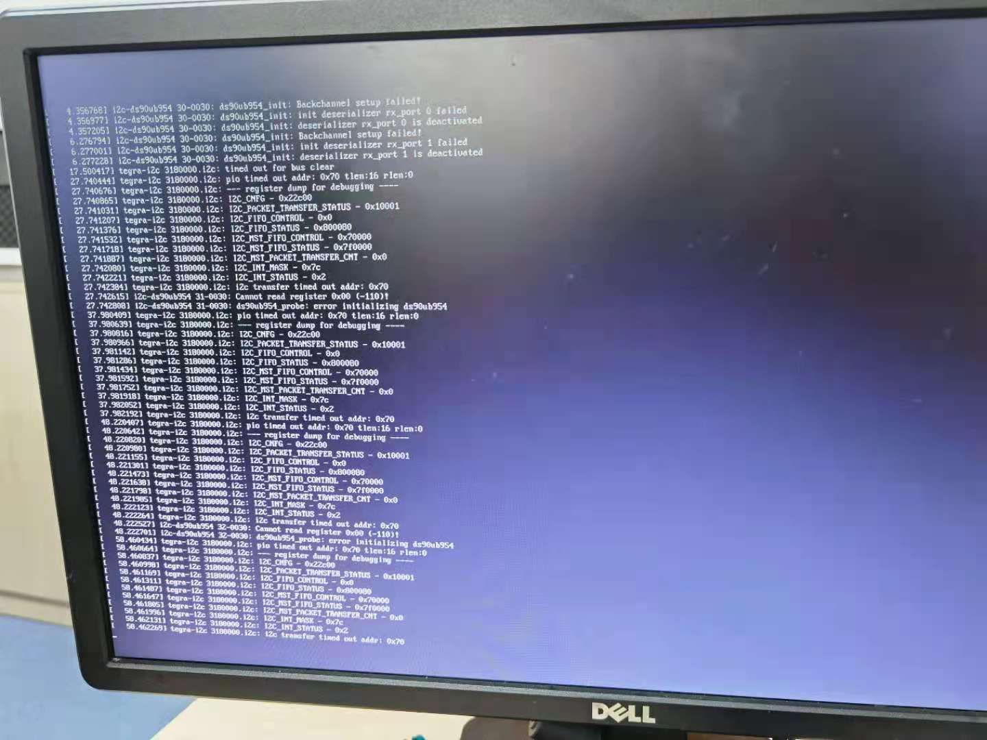

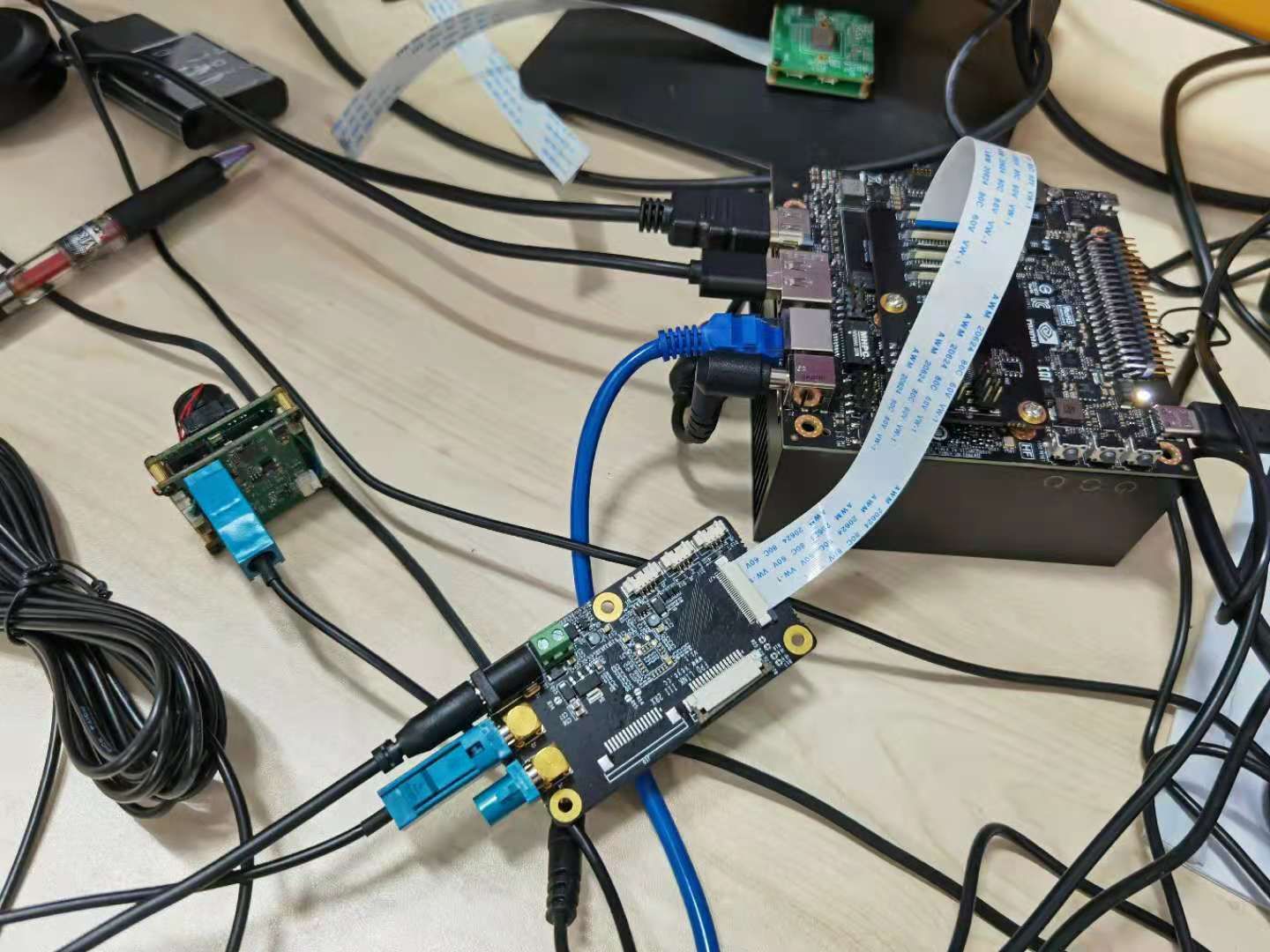

              @veye_xumm 经过昨天的排查,我们发现有一个954的板子是好的,其余两个954板子是无法正常播放画面,情况是这样的,我们把954以及同一个摄像头连接ADN-N3四口板子插在xavier上,第一块954板子摄像头正常显示画面,换用第二块954板子,同样的摄像头同样的接口就无法显示画面了,是不是954也有方法恢复出厂设置呢?我们有树莓派和xavier,只要能恢复出厂设置用什么都行,请问方法是怎样的,有没有教程?
                @wqeeqweqwwccsd
                954这个板子本身并没有存储配置信息的功能。也就没有恢复出厂设置这么一说了。
                请核实几个事情。
                1. 这几个954板子都是我们的FPD-LINK3-2RX对吧。
                2. 使用最新版本的Image和dtb。
                3. 每次操作硬件连接,记得先断电。
                4. 首先给954板子上电,然后再给jeson或者rpi上电。同时上电也可以。
                如果以上都做到了,还是有问题。请将有问题的dmesg导出文件,post上来。

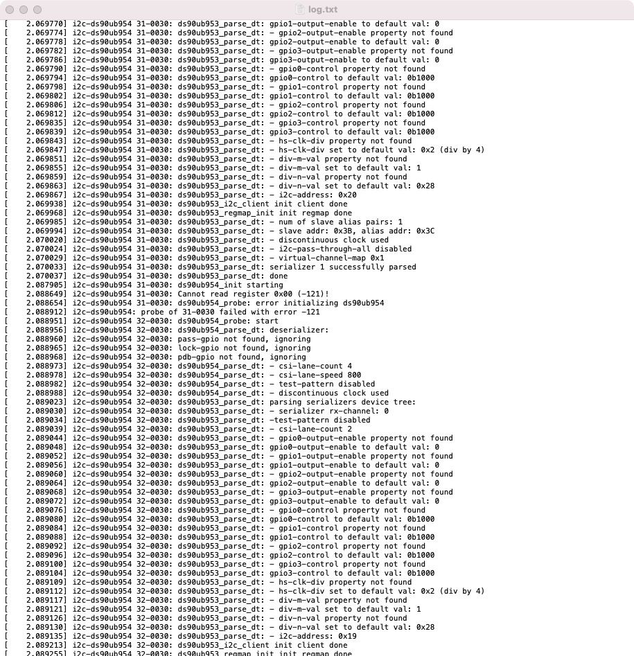

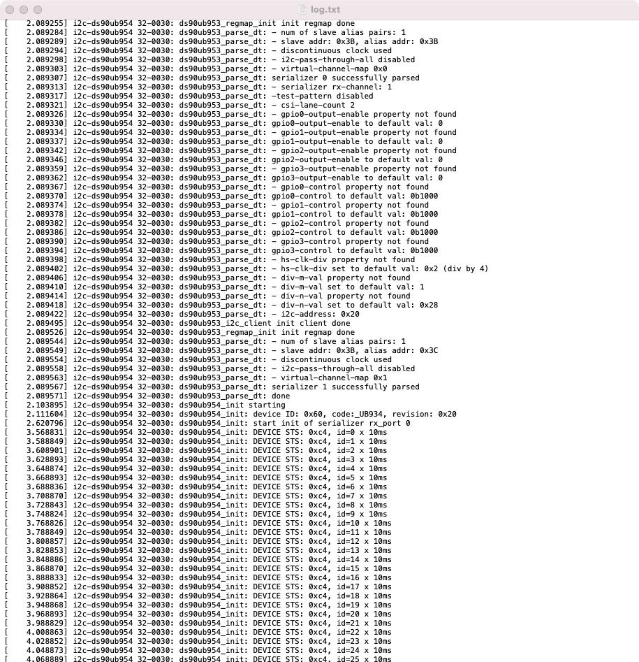

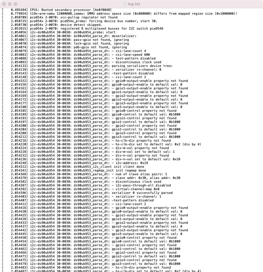

                  • 下面是一个IMX307连接954板子连接ADN-N3的报错
                    WechatIMG56.jpeg WechatIMG57.jpeg WechatIMG58.jpeg WechatIMG59.jpeg WechatIMG60.jpeg WechatIMG61.jpeg
                  • 另外请问能不能通过954的两个gpio分别对两个摄像头进行framesync呢
                    @wqeeqweqwwccsd
                    你这个日志是正常插了一个摄像头的日志,有一个插口正常probe到了954,并且也配置了对端的摄像头。
