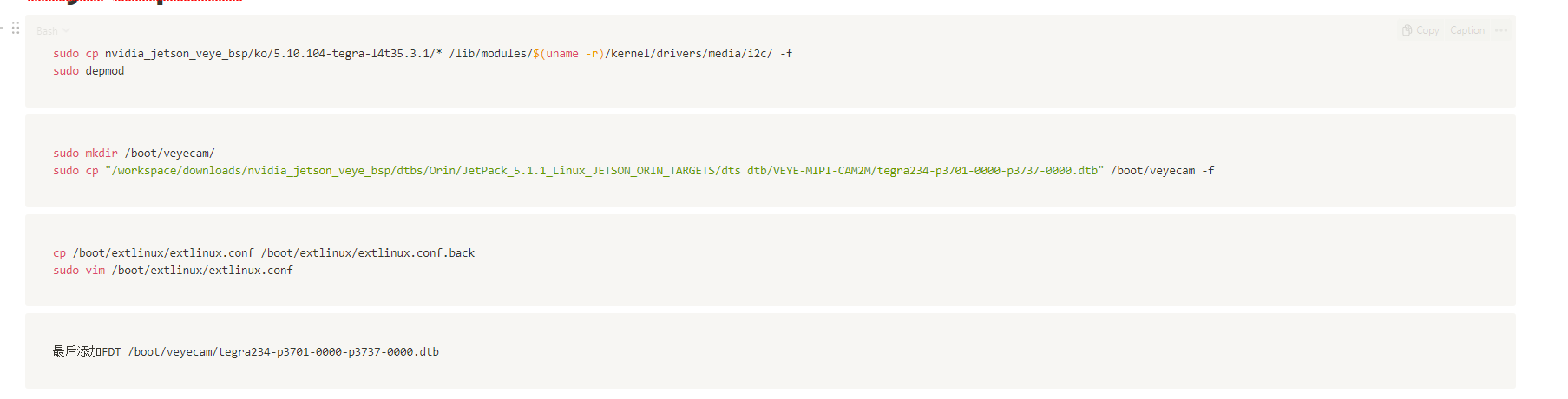

      我按照https://wiki.veye.cc/index.php/VEYE_CS_Camera_for_Jetson_TX2/zh上的教程安装modules和升级dtb之后重启系统无法正常打开(只能进入boot界面)
      输入的指令如下 jetpack版本为5.1.1

        看起来你的操作没有问题,但是我比较怀疑dtb是否正确的放到了应该放的目录下面。
        当前系统起不来的话,建议你通过串口查看一下操作系统启动的信息。
        https://developer.ridgerun.com/wiki/index.php/NVIDIA_Jetson_Orin/In_Board/Getting_in_Board/Serial_Console

          @veye_xumm 用另一台ubuntu20.04的虚拟机刷机后,问题解决了
