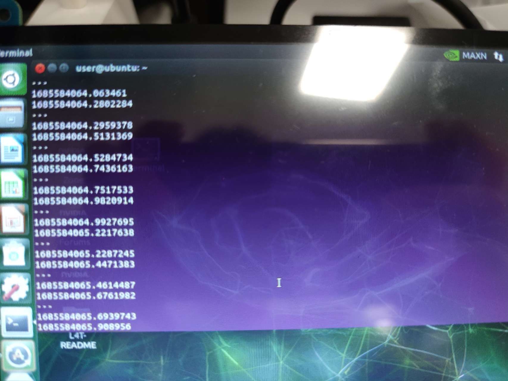

      运行结果如下,读取一次花0.2秒多,该怎么办
      如果直接使用指令预览不会卡
