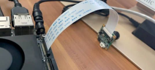

      用的是贵司Git上下载的img和dtb。按照以下方式进行配置。
      关机,连接产品RAW-MIPI-SC132M
      开机后,并不能找到此设备
      请问,这种情况是什么问题呢?如何解决?

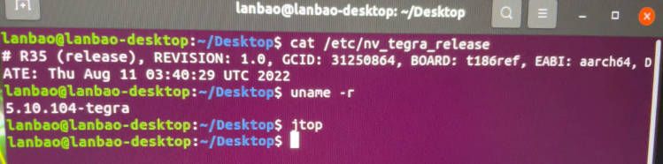

                参考这里的3.5.5,你需要使用的版本是nvidia_jetson_veye_bsp_releases\nvidia_jetson_veye_bsp\ko\5.10.104-tegra目录下的。或者你直接重新在系统里面编译一下也可以。

                  @veye_xumm 好的。我刚才按照3.7自查了一下Image和dtb。
                  这个识别到的mvcam是此相机的型号吗?这样说是不是代表dtb是更新OK的?
                  但是Image并没有相关目录,
                  这样是不是可以排查是Image的问题呢?
                    veye_xumm @lb last edited by
                    @lb mvcam的驱动是独立于Image的ko形式存在的。应该还是ko的问题。
