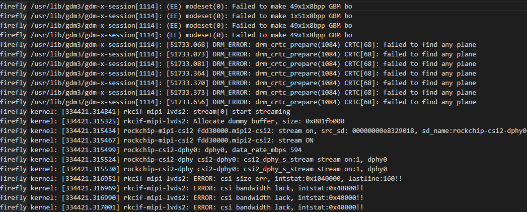

      采用了veye imx462模组适配 firefly的rock-3588s-pc,烧写了贵司提供的镜像文件使用V4L2-CTL可以出图,然后按照https://github.com/veyeimaging/rk35xx_firefly/tree/main/linux/samples/opencv/veye%20camera,命令用例1可以采图,其他均失败。
      查看firefly论坛推荐使用V4L2源码驱动,因此将该部分代码嵌入到工程,出现错误,抓取系统Log如上图。具体代码如下: 感谢指点```

          不好意思,耽误了一些时间才看到您这个问题。
          http://wiki.veye.cc/index.php/VEYE_CS_Camera_on_Firfly_Boards/zh#yavta.E7.A4.BA.E4.BE.8B
          可否参考一下yavta试一下?
