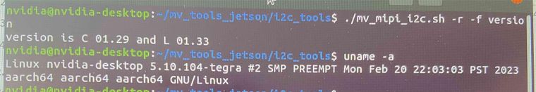

      设备版本如下

          摄像机本身没有问题,现在是驱动里面上电probe之后会给恢复成默认值。
          暂时你先通过上电后指令配置一下吧,我们下一次驱动升级会改一下这个问题。
