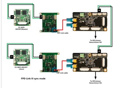

      我们现在使用的是CS-FPD-XAVIER-nCAM Series DevKit (http://wiki.veye.cc/index.php/CS-FPD-XAVIER-nCAM_Series)
      我们通过J6来硬件同步。但是上图每个FPD-LINK3-2RX上面只有一个摄像头。
      如果每个FPD-LINK3-2RX上面有两个摄像头,我们同步还是只需要连接J6吗?
      另外我们想买连接J6的线,能不能推荐一下啊?不知道买多大的接口,最好给我们一个淘宝链接。
        veye_xumm @wqeeqweqwwccsd last edited by
        @wqeeqweqwwccsd
        你好,具体请参考下面这篇文章。连接方法在6.4
        http://wiki.veye.cc/index.php/FPD_LINK_III_for_Jetson/zh#CS-FPD-CAM-IMX307.E7.9A.84.E5.90.8C.E6.AD.A5.E6.A8.A1.E5.BC.8F.EF.BC.8C.E8.BF.9E.E6.8E.A5.E5.88.B0Jetson_AGX_Xavier
