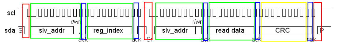

                    @veye_xumm 你好,我按照这个方法操作了一下,我用zynq写了0x01给0x0400这个寄存器,根据示波器观察这个数到这个数写进去了,写完器件地址和数据之后都有应答,写的话应该没问题吧,我看写1就行,最后结果没有出图像。
                    在读取的时候我也遇到了问题,因为0x0400是只写的,所以我读了其他几个寄存器,想看看里面的值,但是每次在写完读器件地址,sda和scl的电平就会同时拉低,一段时间后会出现几个字节的全高电平ff,这是什么原因呢,您遇到过吗,如下图所示。给的默认iic从机地址是0x3b,我写的时候是整体左移一位为7位的器件地址,最后一位为读写位,我看了读时序也是对的,先是写器件地址,然后是寄存器地址,最后是读器件地址,后面正常的话这应该是寄存器的值,但sda和scl都拉低了一段时间091402b5-5b18-44dd-9664-489aa25b21cf-5daaa29dc96ae29b7525f08612ab8f7.jpg
                      veye_xumm @wangdada last edited by
                      @wangdada
                      i2c读取寄存器的时候,中间部分不要发停止位,重新发start信号即可。 另外请注意这个模组的reg addr是2字节的,reg data是4字节的。
