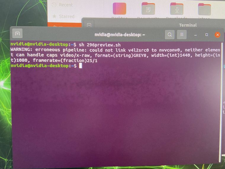

      如图所示,修改pixelformat的值为MONO8,画面无法显示

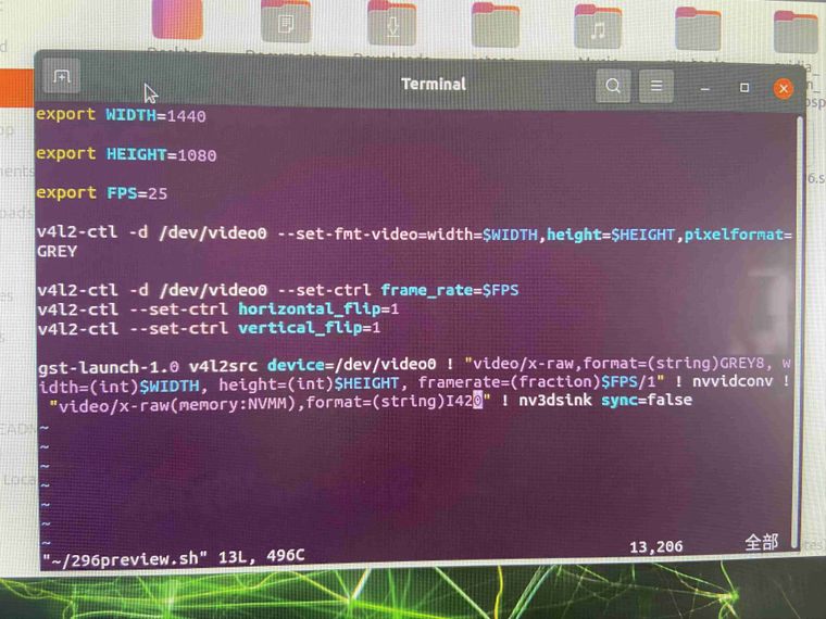

      尝试使用./mv_mipi_i2c.sh -w -f pixelformat -p1 0 写命令,画面无法显示
      请问,如何正确的修改,使之输出Mono8格式画面
        veye_xumm @WackyRabbits last edited by
        @wackyrabbits 你好,gstreamer本身对于grey格式进行preview好像支持的并不好。当然了,这个地方我不能下定论。
        为了能方便的进行preview,MV系列摄像机支持一个UYVY模式。

            刚才说过了,这个是gstreamer的问题。 你要预览就用UYVY格式吧。

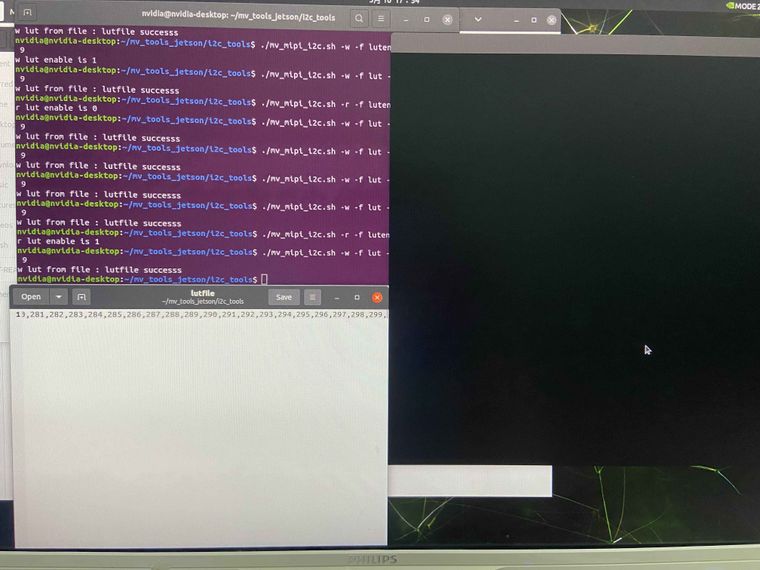

              2)我尝试修改 lutenable的值,使用命令./mv_mipi_i2c.sh -w -f lutenable -p1 1后,预览画面显示为黑色,MV系列镜头是否支持lut呢,若支持的话,如何修改lut表格中的值,使之达到正确的画面显示?
                支持lut,你可以通过这个命令导入和导出lut曲线。
                http://wiki.veye.cc/index.php/Mv_mipi_i2c.sh_user_guide#lut

                      1)获取默认的lut曲线值是从0-2399,设置 lutenable 为0,画面显示,但是0是不支持lut功能的。设置 lutenable为1,尝试修改lut曲线文本,预览画面一直显示为黑色,请问是lut文本修改的数值不正确吗?
