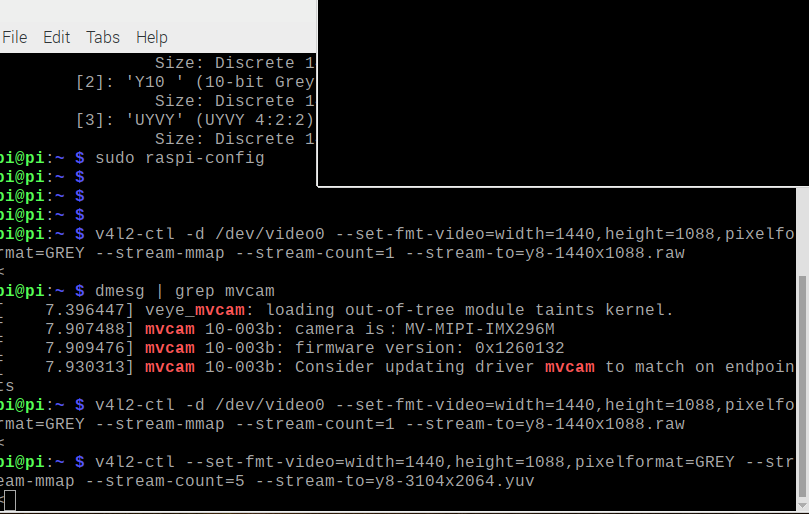

            @veye_xumm [0_1676863581519_fz3-16768635810120](正在上传 0%) 2023-02-20-112546_889x596_scrot.png 2023-02-20-112740_850x583_scrot.png 2023-02-20-112853_896x594_scrot.png 2023-02-20-113024_874x598_scrot.png 2023-02-20-113146_1671x638_scrot.png
            步骤如上所示,也用鼠标拖到了,结果还是没有。

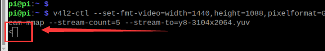

              veye_xumm @hujun last edited by
              @hujun
              看你截图的这个小于号,应该是已经接收到一张了。
              只是你的命令要接收5张,所以还在等待继续触发。

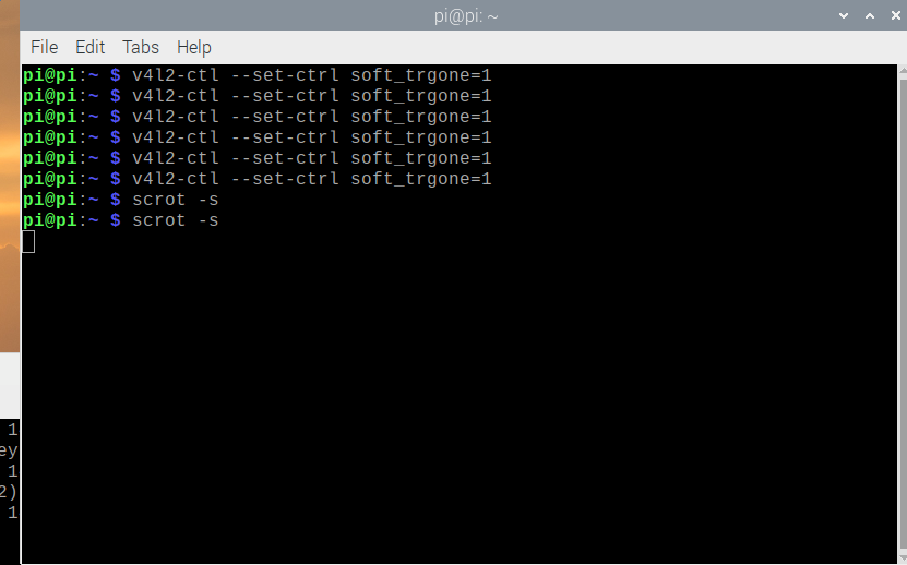

                hujun @veye_xumm last edited by
                现在执行了5次,显示如上,但屏幕还是没有显示图片
                  @hujun
                  @hujun said in 树莓派4b 5.15.92,vm_mipi_imx296安装v4l2驱动,无法采集图像:
                  显示如上,但屏幕还是没有显示图片
                  你理解错了,这个命令是抓取图片保存到文件中,不是显示到屏幕上的。
