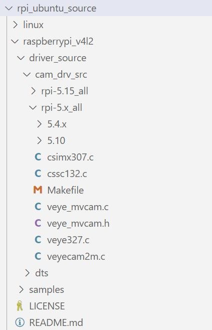

          @veye_xumm 我已经尝试了在本地编译驱动程序,我在raspberrypi_v4l2/driver_source/cam_drv_src/rpi-5.x_all目录下使用5.4.0-1080-raspi内核编译通过,生成了veye_mvcam.ko文件。
          但是我找不到对应版本5.4的dts文件和编译脚本,导致无法获得dtbo文件,我查看了其他版本的三个dts文件:
          /rpi-5.10.92+/veye_mvcam-overlay.dts
          /rpi-5.10.103+/veye_mvcam-overlay.dts
          /rpi-5.15.y/veye_mvcam-overlay.dts
          但我不确定他们能否用于5.4

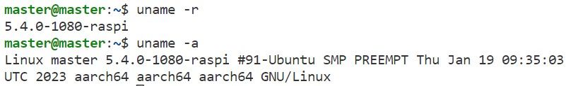

            @skyhorizon 你的树莓派上pios的版本那么老吗?
            uname -a执行一下看看?
              skyhorizon @veye_xumm last edited by
              @veye_xumm 确认是5.4,这是Ubuntu server 20.04LTS arm64
