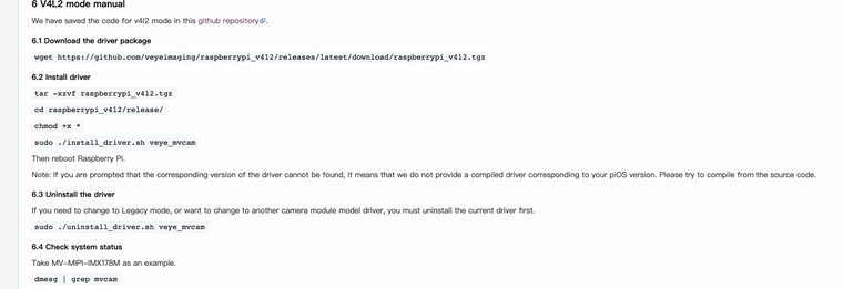

      根据此处的教程而来,最后一步检查系统状态时候和教程结果不一致。
      相机是MV-MIPI-SC130M。
      内核版本
      Linux raspberrypi 5.15.61-v8+ #1579 SMP PREEMPT Fri Aug 26 11:16:44 BST 2022 aarch64 GNU/Linux
