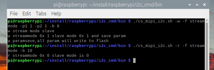

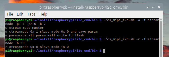

          魏魏飞 @veye_xumm last edited by
          主相机用的设置命令,以及您刚才给的命令输入如下
          从相机用的设置命令,以及您刚才给的命令如下
          这里-b的含义是什么呢?试了下用您的命令查看其他-b的值的时候都是stream mode 0xff,slavemode 255
